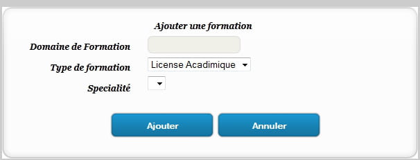

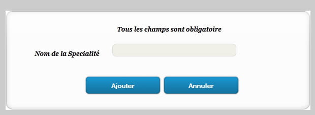

alor moi j'ai inseer la specilaité normale ;; mais j'ai un soucis c'est lorsque je veux ajouter une formation il faut que le nom de specilaité que je dois inserer dans la table formation soit identique a celui que j'ai inserer sur la table specialité;;; comment faire la requete car je suis bloqué :
voici le formulaire de formation et aussi celui de specialité
aider moi svp.merci

      sur la figure ajout formation que g mis ,il y a un champ specialite alors je veux recuperer les valeur"lib_spec" qui sont déjà présenter sur la table specialite, j'ai essayer de les recuperer pour qu'ils s'affiche sur le champ specialité de l'ajout formation mais il me retourne null :
      voici ce que j'ai fait:

              <form name="ins" id="ins" action="FormationServlet" method="POST" onSubmit="return verif()">
               <label id="obli">Ajouter une formation</label>
               <fieldset  class="zone1"><legend>Formulaire d'inscription</legend>
               <p class="present">
                 <label for="domaine_forma">Domaine de Formation</label>
              </p>
             <p class="present">
                <label for="type_foram">Type de formation</label>
              </p>
             <p class="present">
                <label for="specialité">Specialité</label>
              </p>
          </fieldset>
          <fieldset  class="zone2">
           <p>
            <input name="nom_mod" type="text"  size="15" />
           </p>
           <p>
            <SELECT name="type_forma" id="type_forma" size=1>
             <OPTION>License Acadimique</OPTION>
             <OPTION>master professionel</OPTION>
             <OPTION>master Academique</OPTION>
            </SELECT>
           </p>
           <p>
            <% Specialite s = new Specialite();%>
             <SELECT name="id_spec" id="id_spec" size=1>
               <option><%=s.getLib_spec() %></option>
              </SELECT>
             </p>
          </fieldset>
          <p class="submit">
            <button type="submit" value="Valider">Ajouter</button>
            <button type="reset">Annuler</button>
          </p>
        </form>
