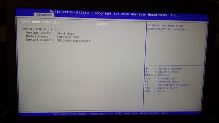

Bonjour à tous,
je possède un ASUS Zenbook UX303LN-R4200H. (https://www.ldlc.com/fiche/PB00170747.html
Je souhaite installer un disque dur ssd au lieu du hdd de base.
J'ai donc acheter un SSD sur lequel j'ai cloner mon disque C qui contient windows. Il n'y a la place que pour un disque dur à l'intérieur de l'ordinateur.

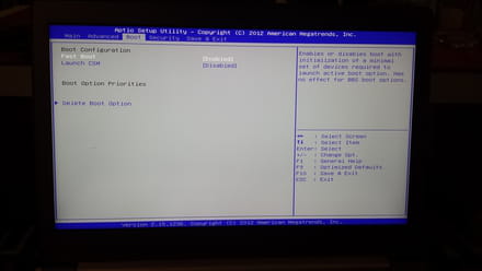

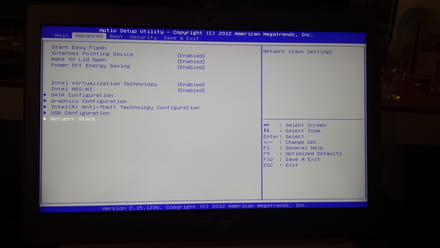

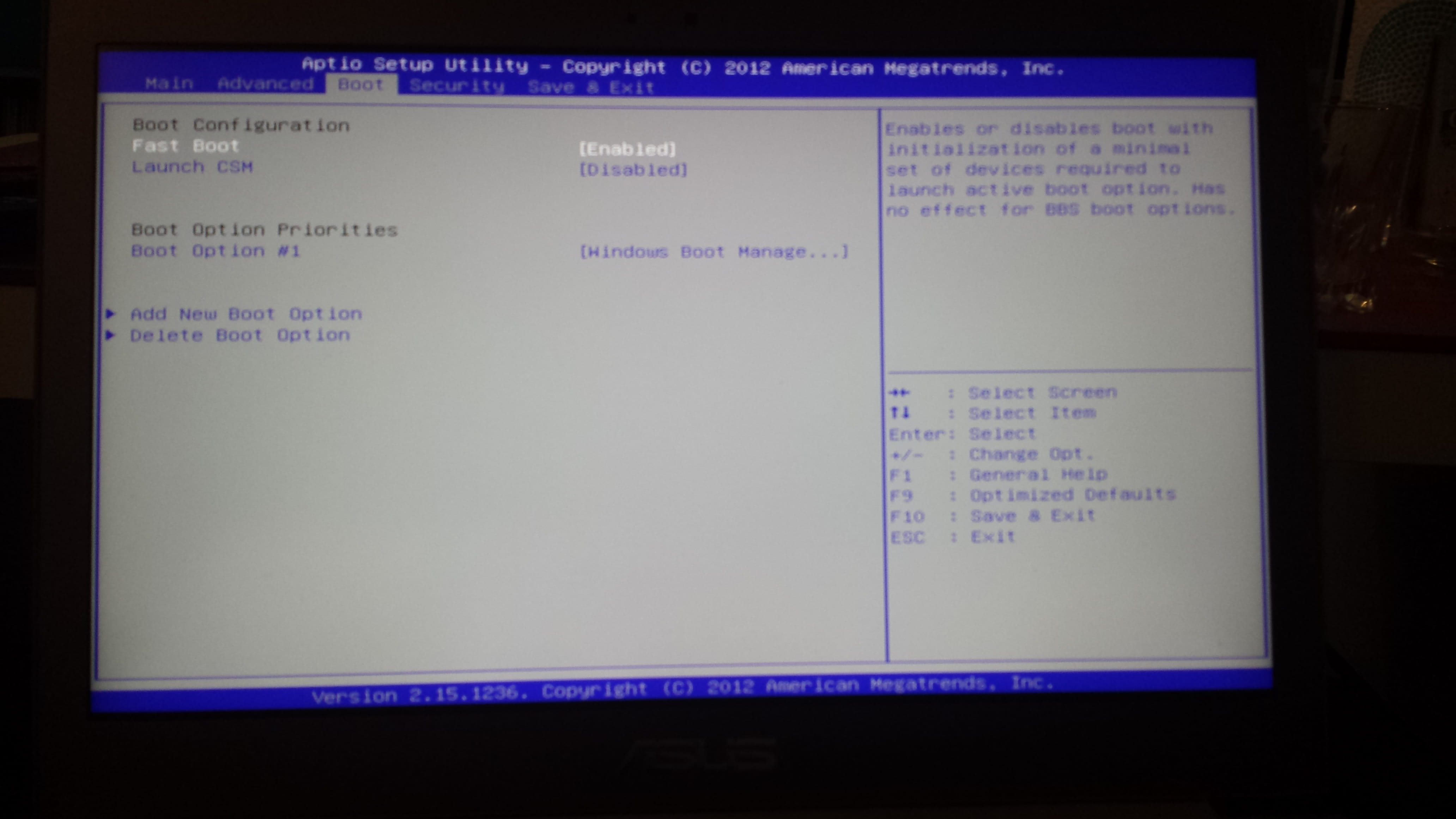

Le problème c'est que quand je démarre uniquement avec le SSD j'arrive directement dans le bios et je ne peux pas lancer windows. Dans le bios je ne peux pas choisir d'ordre de priorité de boot, je ne comprends pas...
Je joins quelques images dans le bios.
Merci pour votre aide
Image 1 bios avec le HDD, l'image 3 est la même mais avec le SSD
L'image 2 est identique avec HDD ou SSD
L'image 4 montre que le SSD est bien reconnu

Avec les UEFI, il n'est pas possible de réaliser un simple clonage comme ceci car la procédure de boot de de l'OS (ici Windows 8) est écrite dans la NVRAM de l'UEFI et elle pointe vers ton hdd, or le ssd n'est pas le même volume d'où le fait que le pc ne boot rien. Si tu as le dvd de Windows 8 tu peux tenter une réparation du démarrage ;)
