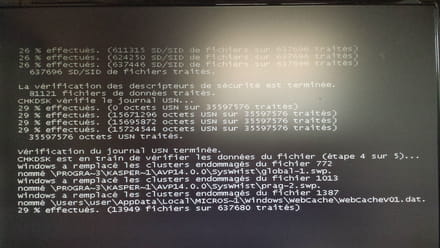

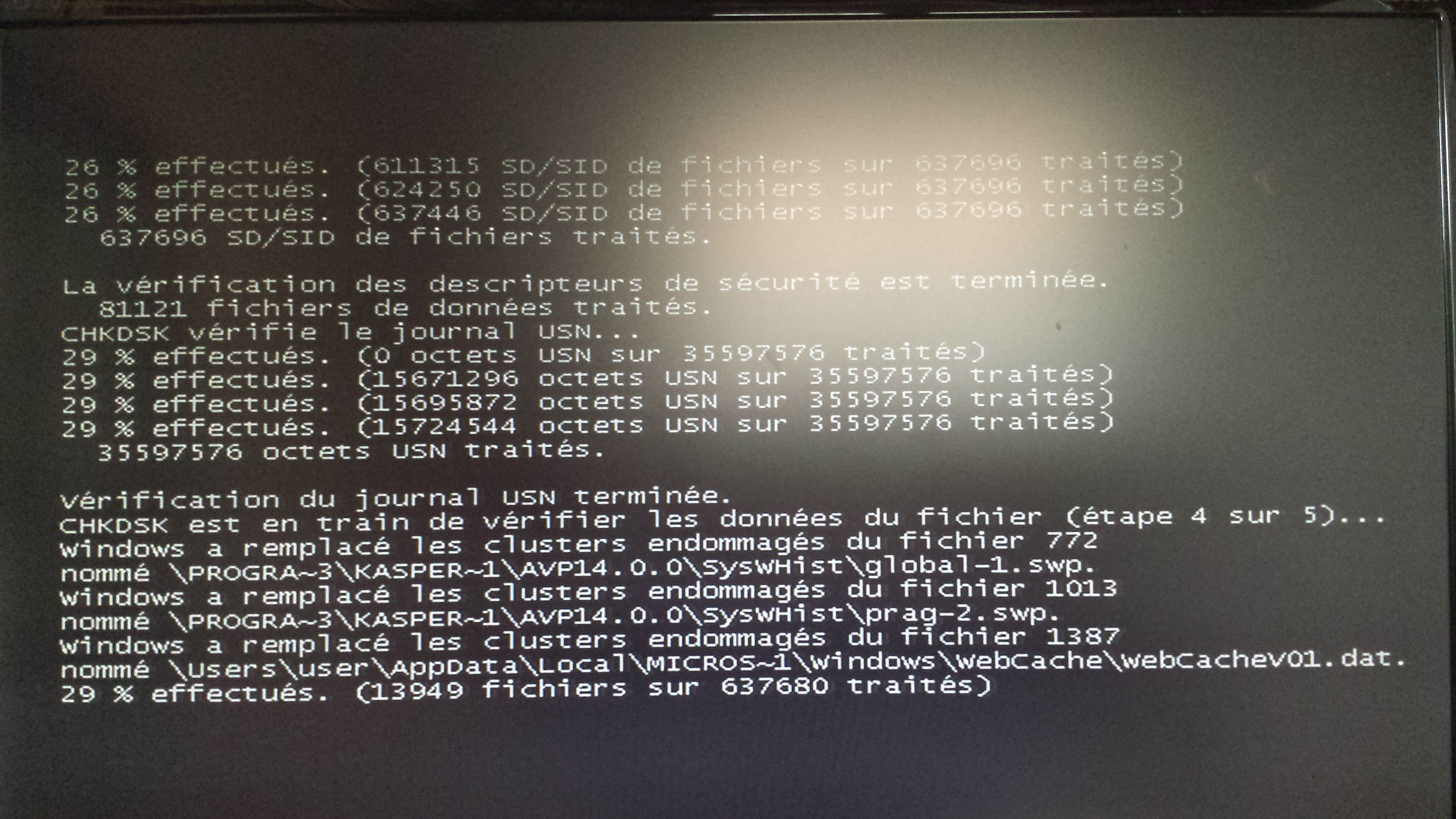

    1. Bonjour a tous
      Apres avoir lancé la commande chkdsk c: /f /r
      Le pc plente a chaque fois a l'étape 4/5 à la vérification des données du fichier a environ 126170 sur 637680.
      Que dois je faire car cela fait au moins 10 fois qu'il redémarre avant de planter sur un blue screen.

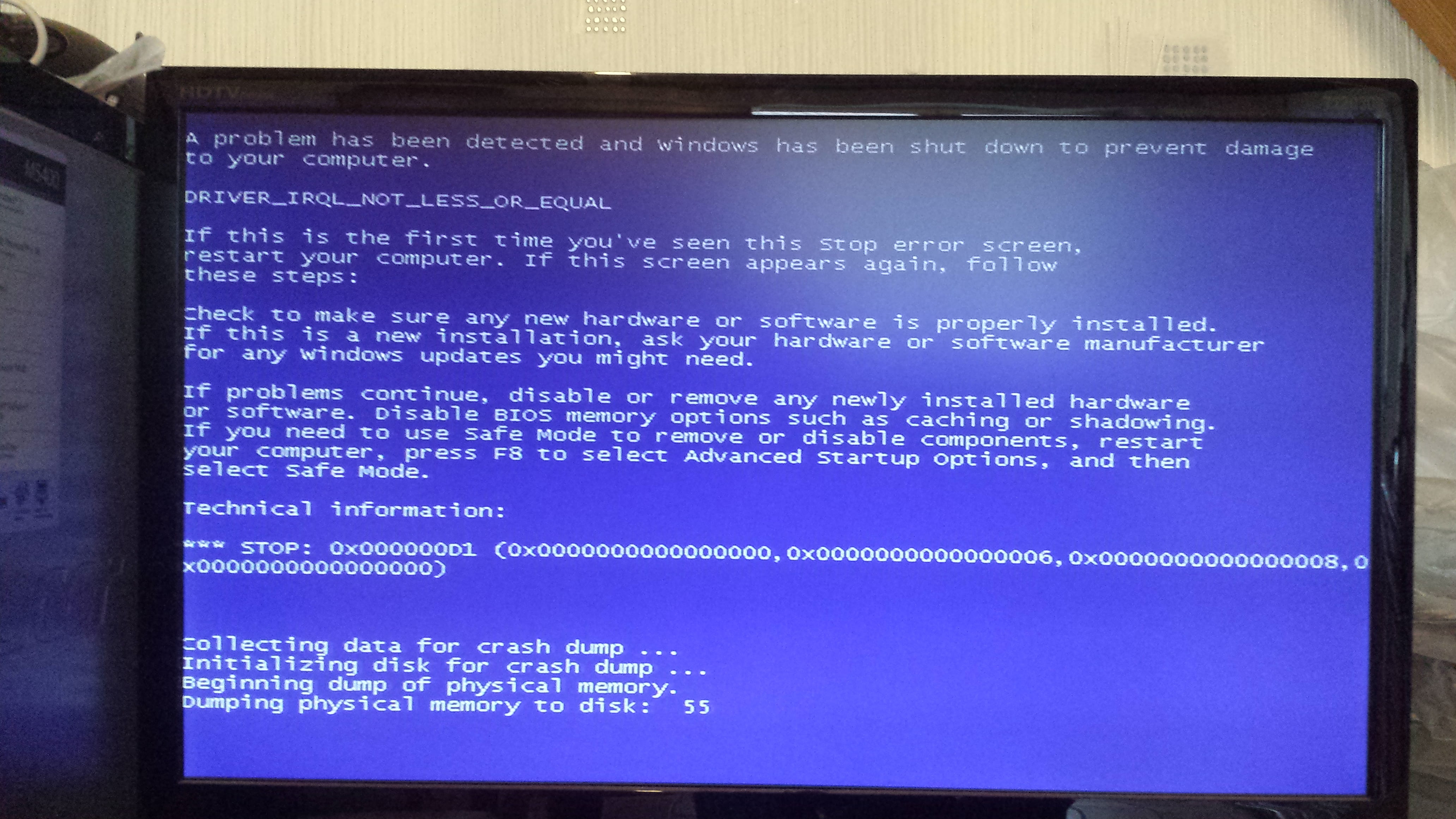

        As tu des messages d'erreur avec ton écran bleu? TestDisk n'est peut être pas l'outil idéal pour ce genre de problème.

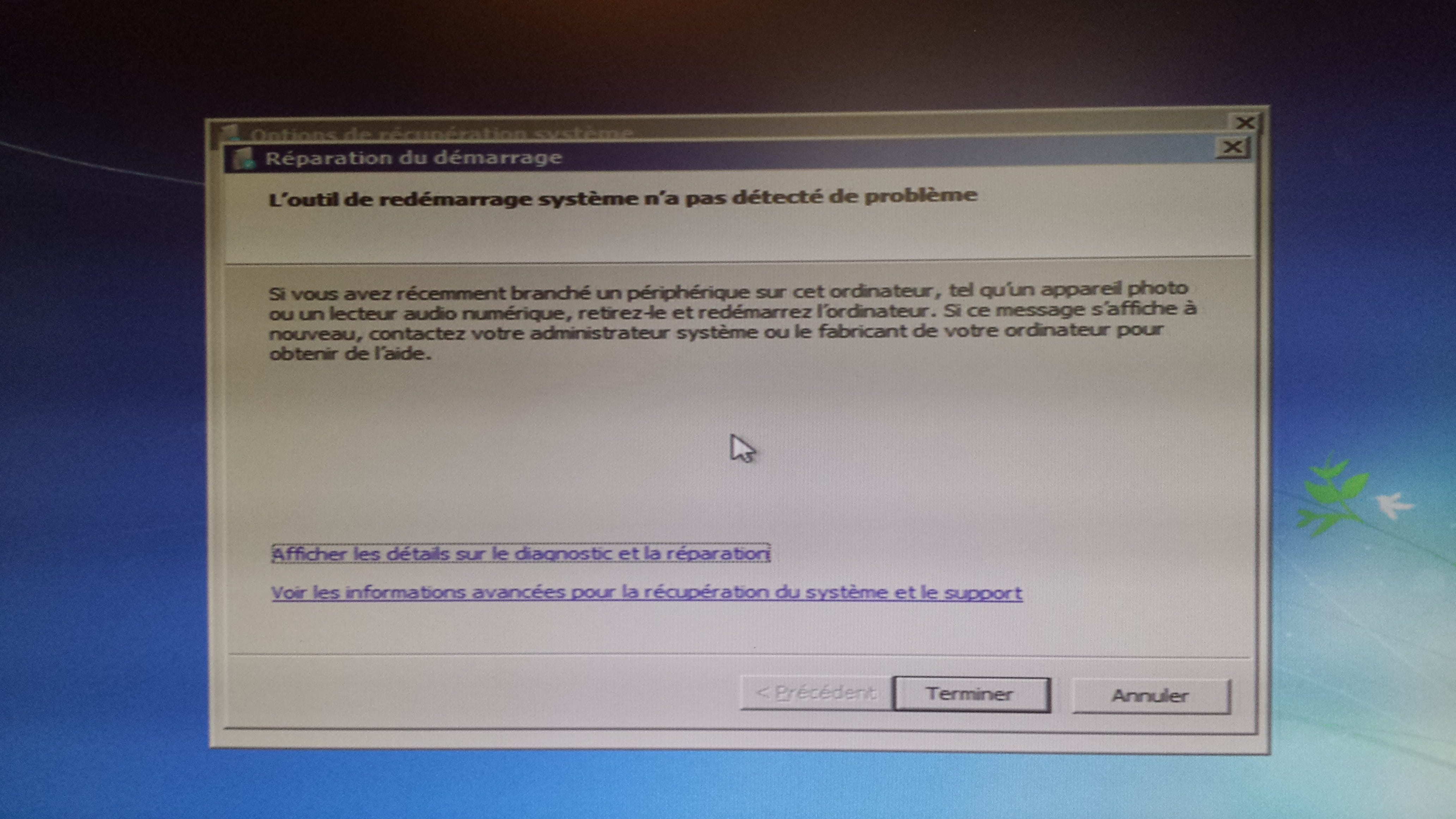

        1. Je viens de tester avec reparation du démarrage.
          Mais il n'a rien trouvé
          1. RE
            Ce n'est pas une réparation du démarrage non plus qu'il faut faire.

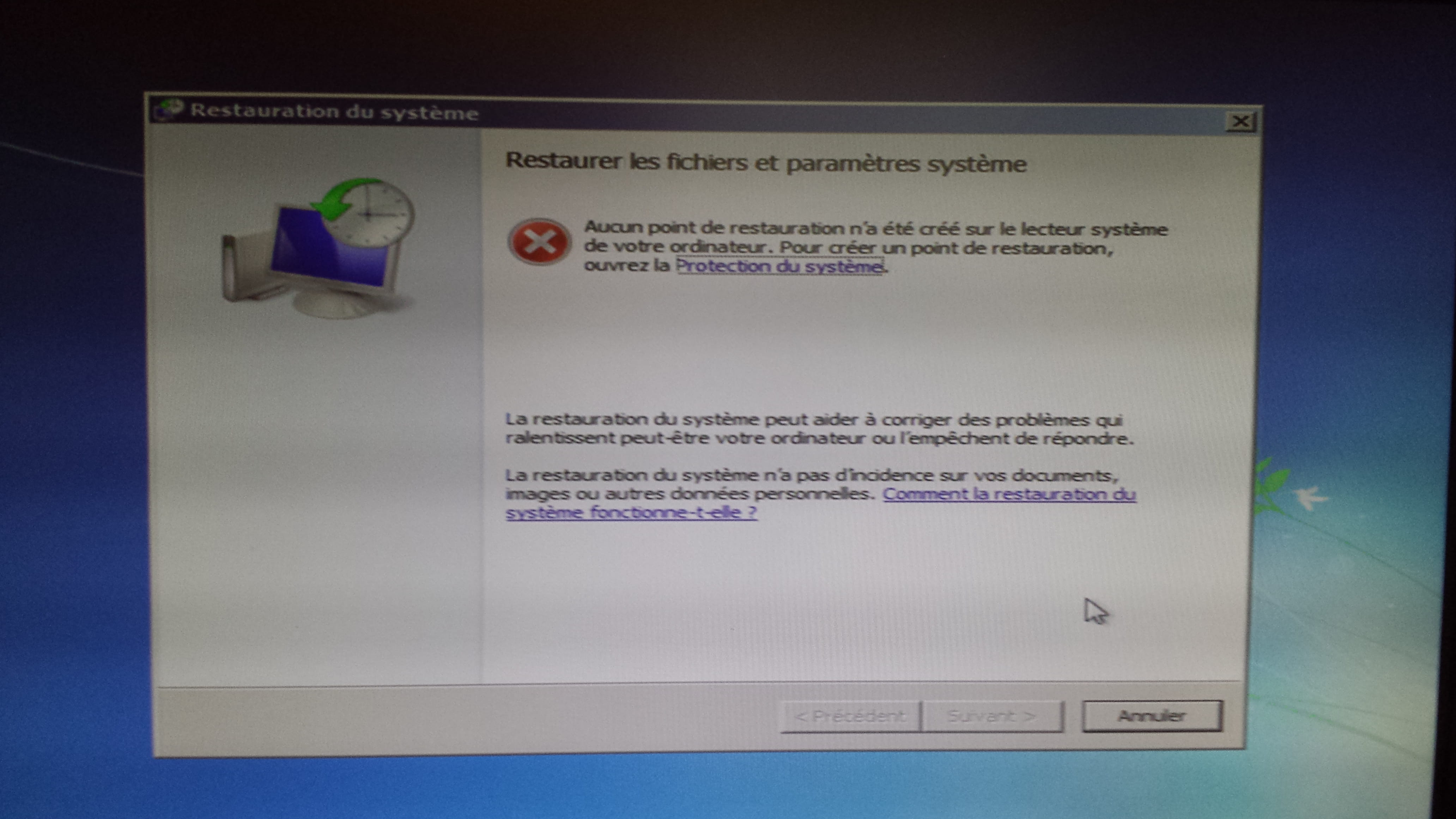

            As tu accès à l'interface de ma photo?
            Si c'est le cas, tu essayes de faire une restauration du système en choisissant une date où tout fonctionnait normalement.
        2. Je n'ai aucun point de restauration valide je ne sais pas pourquoi.
          Peut être un paramétrage qui a été modifié ou un virus qui a supprimé les points de restauration.
          Mais je ne peux pas utiliser la restauration du système

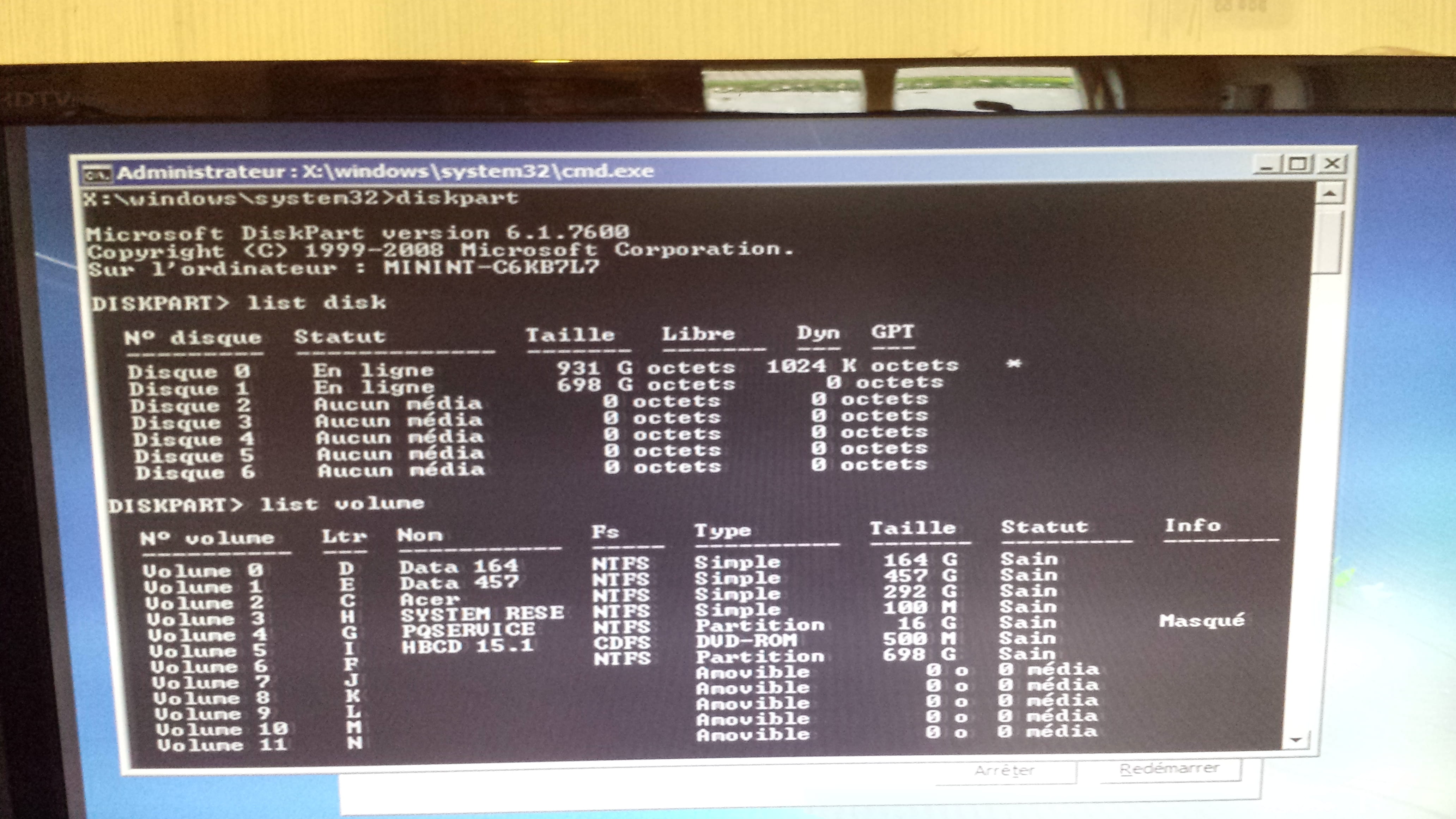

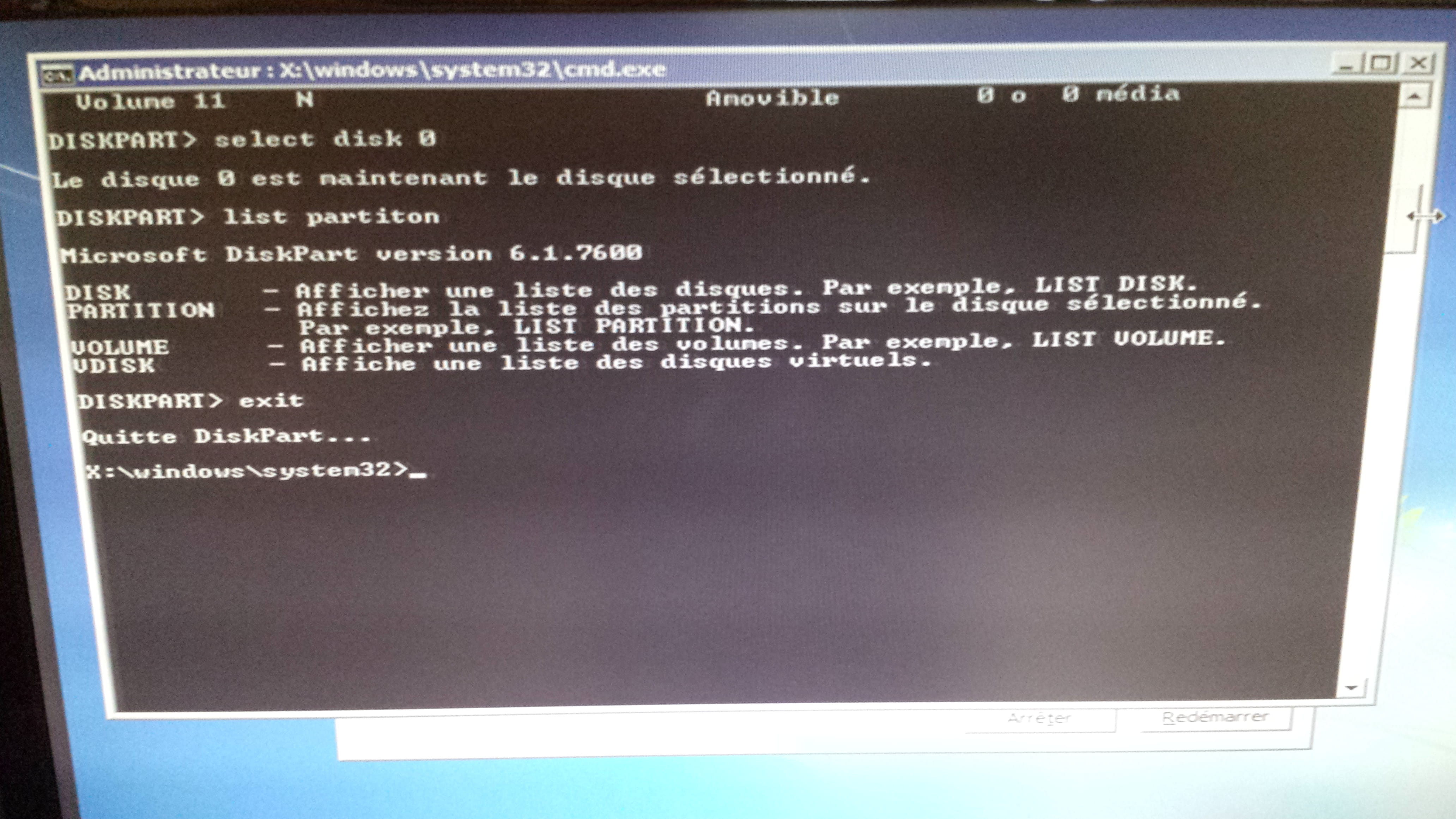

          1. Salut,
            Fais une capture du résultat de la séquence suivante, en invite de commandes:
            diskpart
            list disk
            list volume
            select disk 0
            list partition
            exit

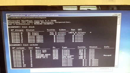

            1. Salut ikewdu,
              J'allais lui faire lancer un CD live Linux, mais j'attends ton verdict, ça m'étonne que ce soit un problème de partition.
            2. Salut lacharpente....
              Comme il a bricolé avec testdisk (il y avait donc déjà un problème antérieur), autant voir ce qu'il en résulte. L'échec de chkdsk semble conduire à l'hypothèse d'un disque (partiellement ou plus) HS.
          2. Voilà le résultat

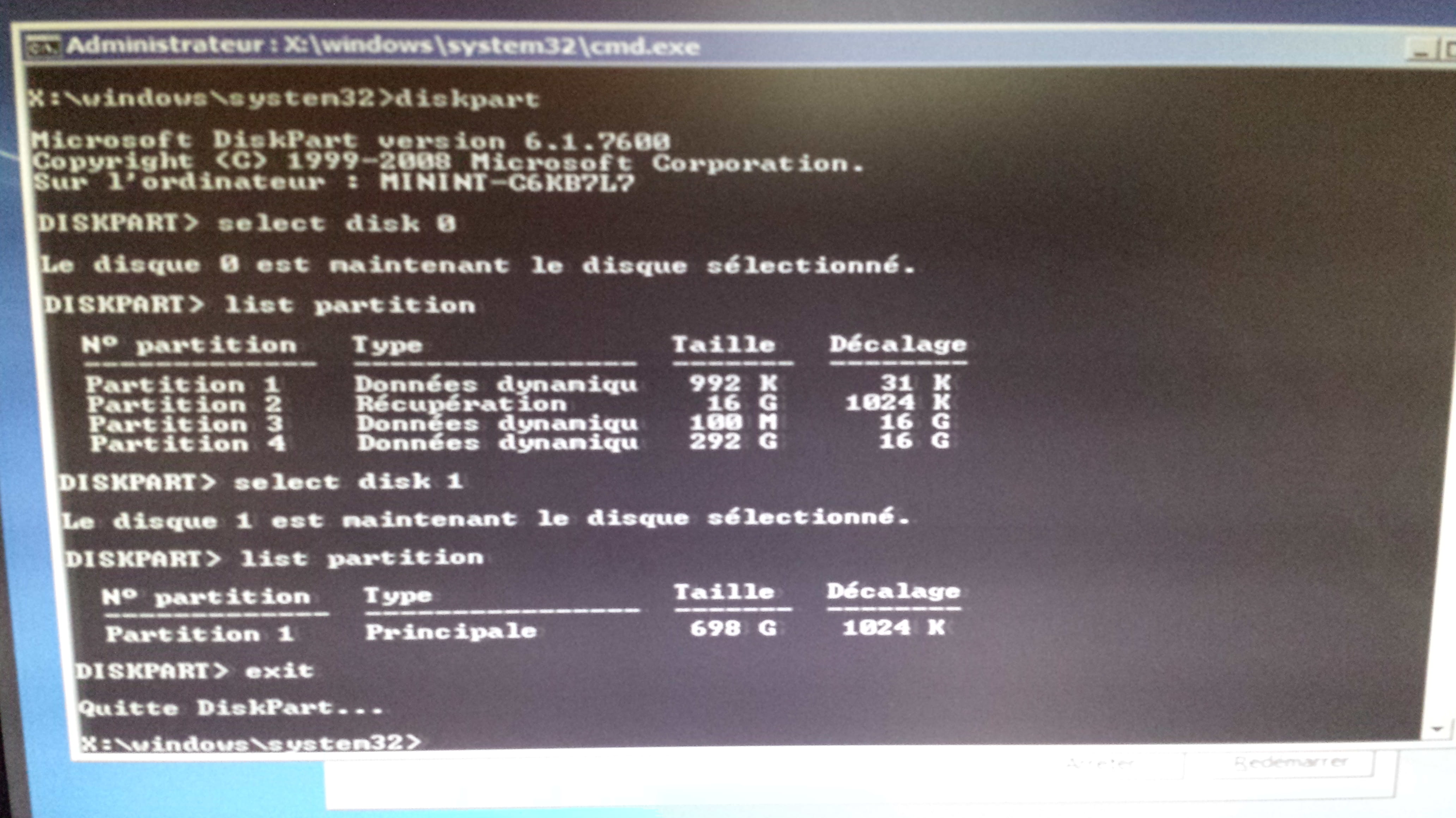

            1. Tu as oublié un i à partition... Tu as 2 disques, dont un au format gpt. Ajoute ceci:
              diskpart
              select disk 0
              list partition
              select disk 1
              list partition
              exit
          3. Désolé pour le i
            Sinon avec test disk je n'ai fait que la recherche rien d'autre.
            Sinon le disk 1 ne pas en tenir compte car c'est un deuxième disk dur de données qui normalement n'a aucun problème, je ne l'ai pas débrancher mais je pourrais.
            1. Quoi qu'il en soit, il y a un problème avec les partitions du disque 0 qui sont passées en "dynamique" (ne parlons pas de l'espace "disparu" sur le disque").
              Pas près de booter, ton disque... Il va falloir réparer avec testdisk, mais il n'aime pas les disques gpt... Si lacharpente veut se lancer là-dedans, je passe la main, car perso, j'entrevois une (éventuelle... pour ne pas dire incertaine) réparation plutôt compliquée. En résumé :
              1. Récupérer les partitions initiales si on les trouve pour remettre le disque en "disque de base".
              2. Remettre le disque en mbr (qui devait être le format initial). Ca devrait se faire tout seul avec testdisk. Sinon, passage par gdisk.
              3. Tenter de réparer le démarrage, puis W7.
              Bref, pas mal de choses, toutes les plus hypothétiques que les autres.

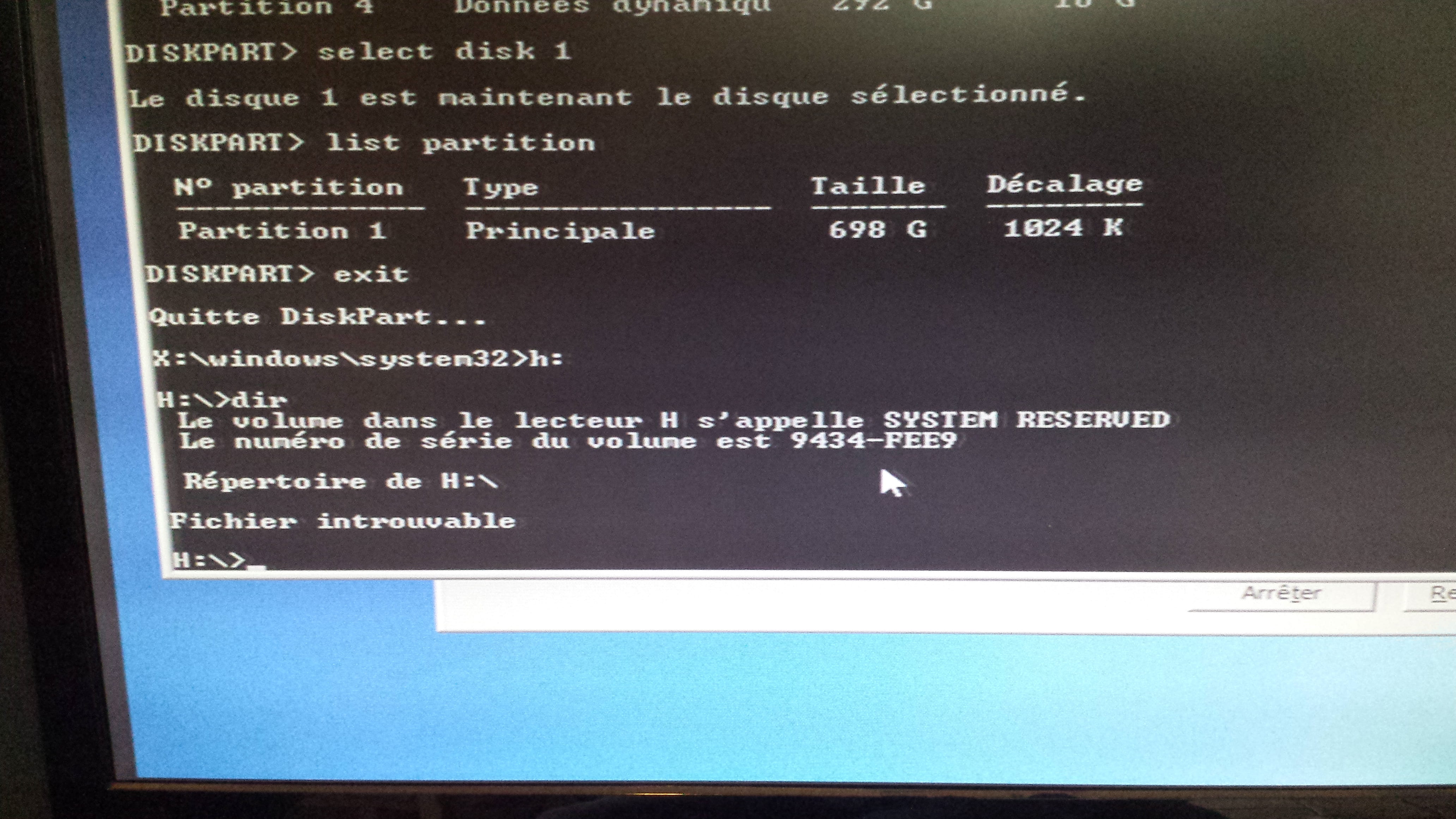

              Fait lui préparer un CD live linux compatible GPT pour qu'on puisse savoir s'il accède à ses données, je n'en connais pas spécialement.
              Je ne sais pas s'il a déjà trafiqué quelque chose avec TestDisk, mais des partitions dynamiques sur un DD en GPT, je n'ai encore jamais vu ça,
            3. Selon moi, le disque n'était pas en gpt au départ. La partition de 100 Mo est dite "system reserved" (et non "système"), et je ne vois ni partition msr, ni partition de récupération en début de disque. Mais rien n'est certain.
              Un
              h:
              dir
              pourrait nous en dire plus.
              Quelque chose a bel et bien été fait pour en arriver à cet imbroglio.
              Avec Hiren's Boot, il doit accéder également aux données. Un live-cd Linux sera utile si on doit passer par gdisk, chose que j'espère éviter.
