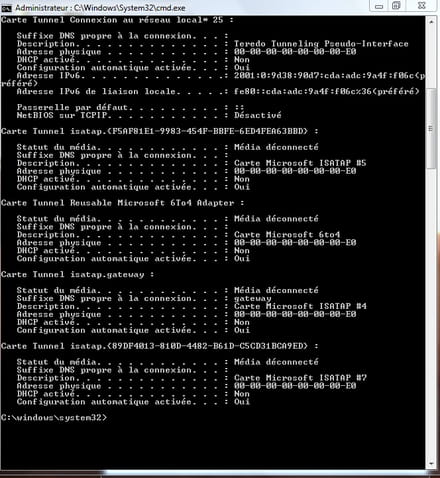

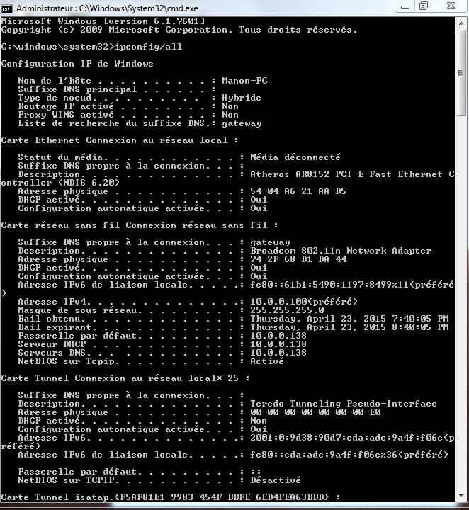

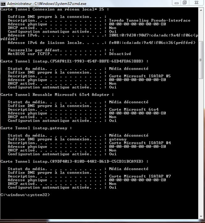

      Bon va y aller par étapes. Allez dans démarrer, executer puis taper CMD et faites entrée. Ensuite taper ipconfig /all et copier / coller le message SVP
  4. Mgtraveler Messages postés 4 Statut Membre
    Désolé je ne peux que vous envoyer des screenshots puisque je suis sur ma tablette. (vu que je n'ai pas internet) :
    1. lenico37 Messages postés 283 Date d'inscription   Statut Membre Dernière intervention   19
      la config semble normale et pointe sans doute vers une box internet. Pouvez-vous ajouter le DNS google 8.8.8.8 à votre connexion histoire d'etre sur ? Après on peut également vérifier du côté du fichiers host, reseter les paramètres internet explorer et enfin mettre à jour les drivers / logiciel de la carte wifi !
