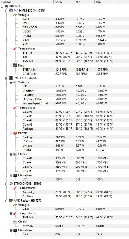

J'ai ce PC depuis l'été passé (acheté tel quel, je ne l'ai pas monté par moi même). Depuis environ 1 mois, lorsque je suis sur un jeux, il s'éteint. Parfois complètement, d'autre fois il reste comme en veille et ne s'éteint pas (mais écran noir évidement).
Comme j'ai put le lire à droite et à gauche, la chaleur peut être la cause. J'ai donc fait passer un teste avec Prime95 et il me semble que les températures n'ont rien d'anormale.
Après 1h30 de teste.
J'ai eu un autre problème ces jours, mais je ne sais pas si il a un rapport. Un matin en me levant, les plombs avaient sauté. La cause était mon PC. J'ai changé l'alim. Les plombs ne sautent plus mais il s'éteint toujours, donc me voilà.
J'espère avoir bien expliqué mon problème et je vous remercie d'avance pour votre aide.

Les températures du CPU ont l'air normales. Cherche peut-être du côté carte graphique ?
Sinon essaye de débrancher un maximum de périphériques (laisse vraiment le minimum vital) et refais un test.
Enfin parfois il y a des variations de courant importantes selon l'endroit où on habite (pas simple à vérifier) mais un onduleur pourrait aider à contenir ces problèmes. -
J'ai fais tourner mon ordi avec un jeux. Ma carte graphique est monté directement à 95-100°. Donc c'est la, la source du problème.
J'aimerai savoir si il a un moyen de fixer ce problème sans devoir remplacer la carte ?-
