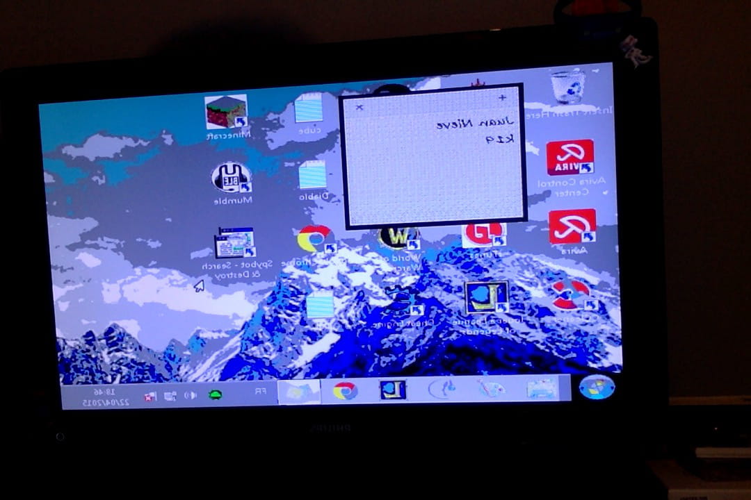

Depuis un moment mon ordinateur fait des siennes et demarre comme ca..;
J'imagine que c'est un probleme de carte graphique vu la gueule de l'ecran. J'ai essayé sur un autre moniteur et ca fait pareil.
Ma carte graphique est une GTX 660 TI l'ordi a 4 ans.
J'ai un SSD qui est completement plein, celui ou Windows est installé, je sais pas que c'est pas bon du tout mais j'ai pas eu le temp de m'en occuper. Est ce que cela pourrait être la cause de mon probleme ?

      Apparement ca serait une erreur 43 de la carte mere. Donc les drivers

      @Awakeee133À mon sens, l'installation du pilote ne saturera pas plus le disque dur, tu devrais déjà tenter un essai !
      Celui de ta carte GTX est ICI.
    4. Il faut installer le vrai pilote de ta carte graphique
