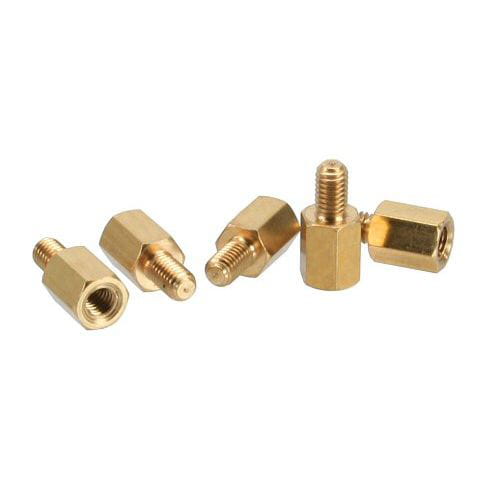

  3. Quand tu as tt demonté, la carte mere aussi ?
    Si oui, quand tu la replacer tu as bien surélevé la carte ? Tu ne la pas vissé direct sur le boitier ??
    1. Comment ça "surélevé" Et oui j'ai bien enlever la carte mère et je les placé normalement j'ai fait en sorte qu'elle soit mise correctement
    2. @pcquisallumepasDans ton boitier, il y a des ptit "plots" visser pour y poser la carte mere et ensuite la visser sur ces "plots" et surtout pas directement au boitier.
    3. Contributeur
      Quand TikTak dit "sur-élevée" il demande si tu as bien remis les entretoises
    4. J'vois pas de quoi vous parlez mais c'que je peux dire c'est que j'ai bien mis tout ce qui est des prises du côté dla carte mère genre : USB VGA DVI etc... Enfin c'que je veux dire c'est que j'ai quand même soulevé pour que les prises soit bien ou elles doivent être (derrière le pc) et après j'ai vissé
  4. Contributeur
    Les entretoises c'est ça:
    Ca se vise sur le boitier et ensuite tu viens poser la carte mère dessus et enfin tu places les vis.
    1. J'ai jamais enlevé ça. Bizarre bizarre.
    2. Contributeur
      @pcquisallumepasSi tu les as pas enlevées alors de ce côté là y a pas de souci
