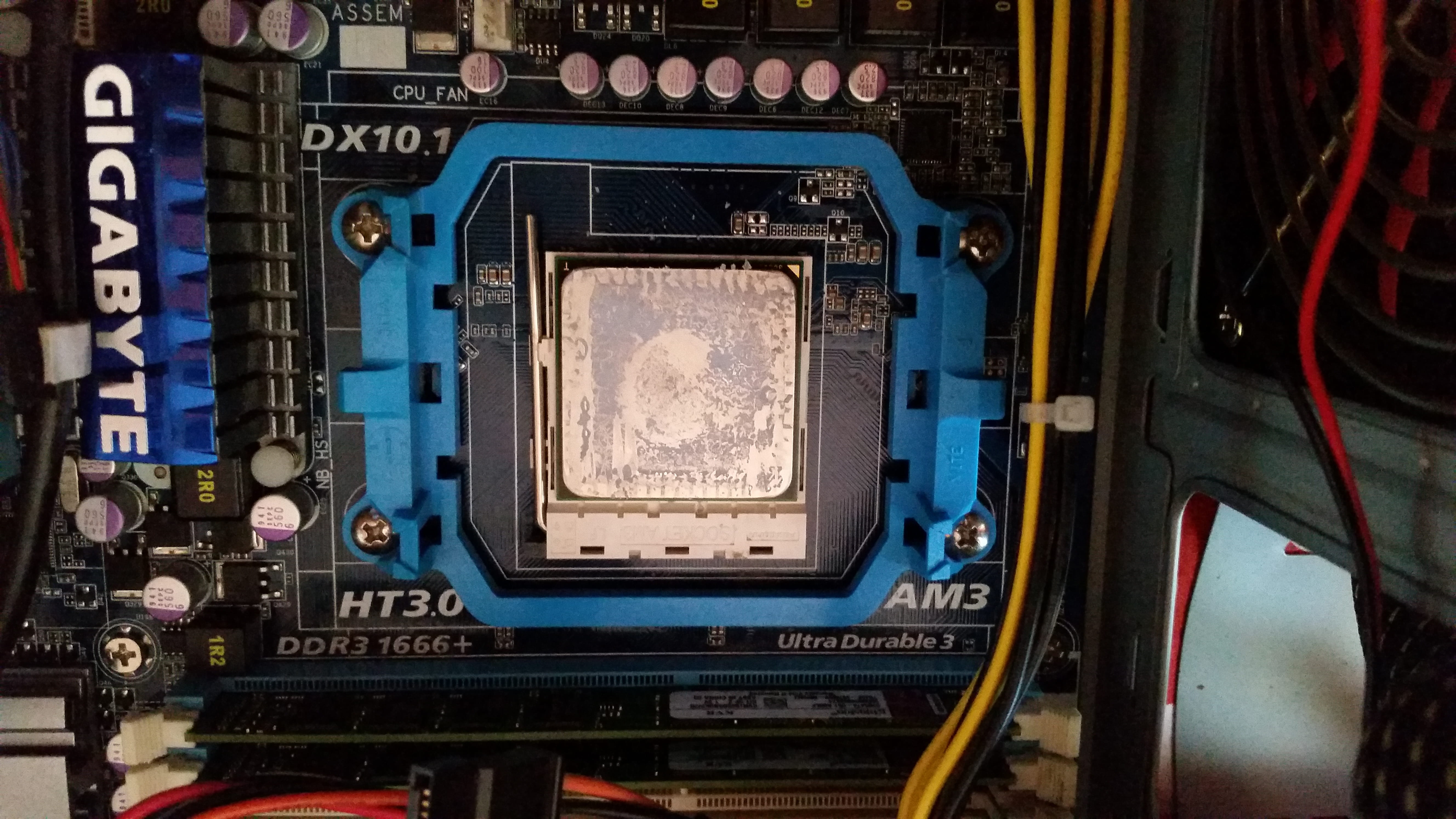

  3. keysha87 Messages postés 11 Statut Membre
    voilà l'image, du coup je suis le tuto pour en remettre, par contre ça s'achète ou la pâte thermique? et peut importe laquelle?
  5. christopherce6 Messages postés 1491 Date d'inscription   Statut Contributeur Dernière intervention   231
    ta photo confirme ce que je pense. Tu peux trouver de la pâte thermique j'ai un revendeur en informatique ou en commander sur le net. La marque n'a pas vraiment d'importance. Personnellement j'utilise de la Cooler Master high performance (env. 8€ la seringue)
