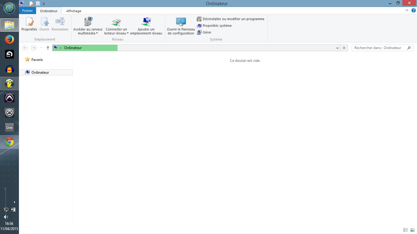

Depuis maintenant 1 an, j'ai un pc portable ASUS de la gamme K55V. Ce n'est pas la première fois que j'ai eu des problèmes avec lui. Mais j'ai toujours réussi à les résoudre, où avec le temps ont disparus.
Aujourd'hui mon problème est le suivant, j'ai d'énorme problème avec le navigateur windows qui ne cesse de buguer. J'ai des icônes qui disparaissent, des copier-coller ou des déplacements de lourd fichier dans des répertoires qui ne s'exécutent pas, reste bloqué à 0%, mon explorateur windows qui me dit que le dossier "ordinateur" (donc la ou on y voit les disques C et D etc...) me dit que le dossier est vide.
Je suis donc obligé de redémarrer l'explorateur via le gestionnaire de tâche à chaque fois que le problème se manifeste.
J'ai déjà essayé des scans anti-virus, défragmenter, nettoyer les disques, effacer registres inutiles etc...
En espérant que quelqu'un puisse m'aider, je lui en serai très reconnaissant.
Je vous remercie de l'attention porté pour mon post.
Cordialement,
  1. Comme tu peut le voir sur ta capture d'écran la barre verte de chargement n'est même pas à sa moitier donc je te conseille d'attendre la fin du chargement pour que tous le contenus du dossier apparaisse.
    1. Je l'ai déjà fait, j'ai pris le screen en avance, même à la fin le dossier reste vide ...
    2. J'ai essayé adw cleaner et Malwarebytes
    3. Je suis désolé mais je vois pas d'où cela venir ..
      Essaie de le passer à une boutique de PC pour qu'il fasse un diagnostique.
    4. Merci quand même d'y avoir prêté attention.
