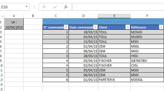

Je suis novice en bureautique et je me retrouve confronté à un problème, que, malgré mes recherches je n'arrive pas à résoudre.
Je souhaite créer une mise en forme conditionnelle pour pouvoir discerner clairement chaque nouveau numéro de commande (et donc chaque nouvelle date, nouveau client...).
J'ai colorié manuellement les cases pour montrer clairement ce que je souhaite obtenir de facon automatique.
Merci par avance pour votre aide.

  3. Vaucluse Messages postés 27336 Date d'inscription   Statut Contributeur Dernière intervention   6 453
    si vos N° de commande se suivent comme sur le tableau, ,il suffit de mettre en forme selon les paires ou les impairs
    disons que les pairs sont en couleur d'origine et qu'il faut formater les impairs:
    sélectionnez tous le champ de C2 à xxx
    mise en forme conditionnelle/ nouvelle régle / utiliser une formule
    la formule est:
    =MOD($C2;2)>0
    respectez bien le signe $ devant le C
    format/ sélectionnez le remplissage et fermez
    crdlmnt
    1. PartyMister Messages postés 4 Statut Membre
      Merci pour cette réponse Vaucluse j'y avais en effet pensé mais il arrive que des numéros de commandes soient absents (par exemple pas de n°20) or les n°19 et 21 étant tous les deux impairs, les deux lignes seraient de même couleurs..
      Ce que je voudrais obtenir c'est que lorsqu'il y a un changement de n° de commande par rapport à la ligne précédente, il y ait alternance de couleur. Je ne sais pas si cela est possible avec la mise en forme conditionnelle
      1. via55 Messages postés 14393 Date d'inscription   Statut Membre Dernière intervention   2 759 > PartyMister Messages postés 4 Statut Membre
        En attendant le retour de Vaucluse parti en WE ? et que je salue bien au passage, une possibilité serait en colonne B de recomposer une alternance pair-impair en fonction du changement de n°s : mettre en B3 la formule
        =SI(C3<>C2;MAX($B$2:B2)+1;B2)
        La colonne B peut ensuite être masquée
        Appliquer la mise en forme indiquée par Vaucluse sà partir de cette colonne B
        Cdlmnt
        Via
      2. PartyMister Messages postés 4 Statut Membre > via55 Messages postés 14393 Date d'inscription   Statut Membre Dernière intervention
        Merci beaucoup Via cette technique fonctionne parfaitement ! Et merci à Vaucluse pour son aide également.
        Bonne semaine !
