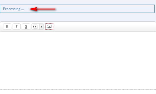

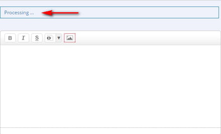

@micksitIl faut mettre la capture ici en faisant Répondre au sujet en bas de page.
Dans la fenêtre, tu auras une petite icone en forme de deux montagnes.
Tu cliques dessus et tu vas chercher l'image que tu auras faite de la gestion des disques.
Attends que le processus soit terminé avant de valider.
