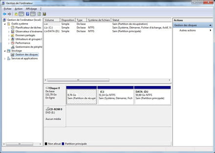

            Fais nous une capture d'écran de la gestion des disques.
          2. @Papounet17000Effectivement le pc a déjà été "restauré" il y a quelques années de ça,
            je ne sais pas ce qu'à fait la personne qui s'en ait occupée...
        2. Merci ! je l'ai trouvée :)
          Qu'est ce que je dois faire maintenant ?
          Est-ce que l'image correspond bien ?
          1. Bonne nouvelle tu as encore la partition de récupération (recovery).
            Donc tu démarres le PC et Tu appuies simultanément sur la touche ALT + F10
        3. effectivement, c'est celle qui fait 9,76 go, mais le souçi c'est quelle se lance soit avec les touches alt et f10 ou a partir du bureau

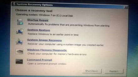

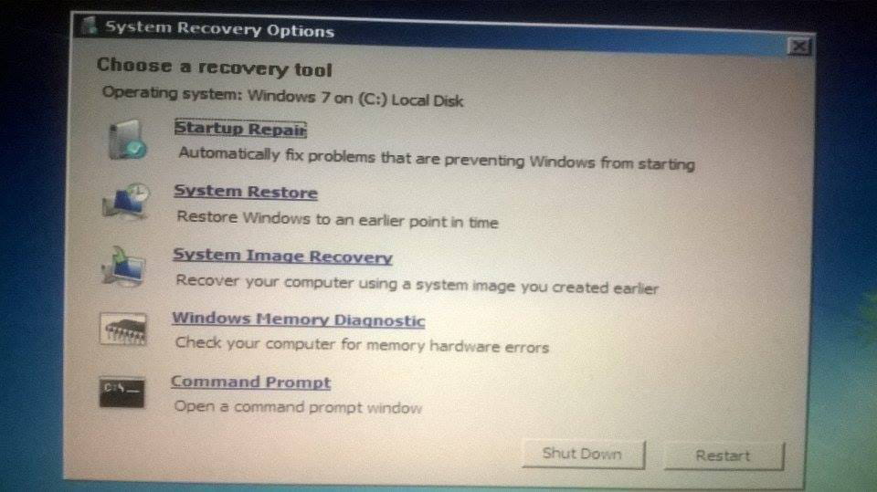

            1. Alors, j'ai réussi à rentrer dans les fichiers en pressant la touche f10, cependant il n'y avait rien qui indiquait la réinitialisation du pc...
              1. J'ai essayé chacune des options proposées et rien n'y fait :/
            2. non , il n'y a rien pour restaurer sur cette image.

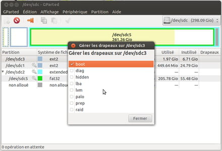

              2. as tu gravé ton cd gparted ?
              3. Si la partition recovery est passé prioritaire, nullement besoin de faire F10 ou Alt F10.
                Il suffit simplement de démarrer le PC pour qu'elle se lance.
                Bien regarder l'écran des fois qu'il y aurait un message sur la restauration.

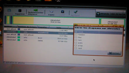

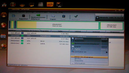

                Il suffit de faire comme sur la capture pour la partition recovery.
                Pour qu'elle boot en priorité.
                Sélectionner la partition recovery et Gérer les drapeaux puis coché boot.
                Valider à la fin et redémarrer le PC

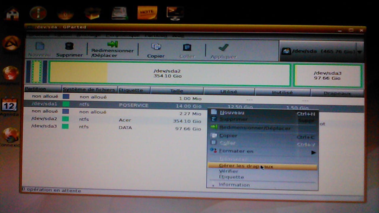

              5. mon cd gparted est bien gravé
                seulement, arrivée sur la même interface que toi, je n'arrive pas à voir ce que je dois faire...
                de plus j'ai un triangle d'attention à côté de /dev/sda2
                merci encore de m'aiguiller la dessus :)
            4. je met 2 images clique droit sur partition de restauration
              une fois boot coché (et cliquer sur fermer) sur la partition de restauration, ça devrai démarrer sur cette partition
              1. ok, donc là (question un peu bête) je redémarre le pc avec ou sans le cd live gparted ?
              2. sans le cd , sinon ça va redémarrer dessus.
              3. @lilihookSi le lecteur CDrom démarre toujours en premier, enlèves le CD.
                Si c'est le disque dur qui démarre toujours en premier, peut importe d'avoir le CD dedans, c'est le HDD qui démarrera.
                En tout cas vu tes captures, c'est la bonne méthode pour le boot de la partition PQ Service (recovery).
                N'oublies pas de faire Appliquer dans la barre en haut.
