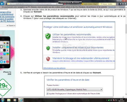

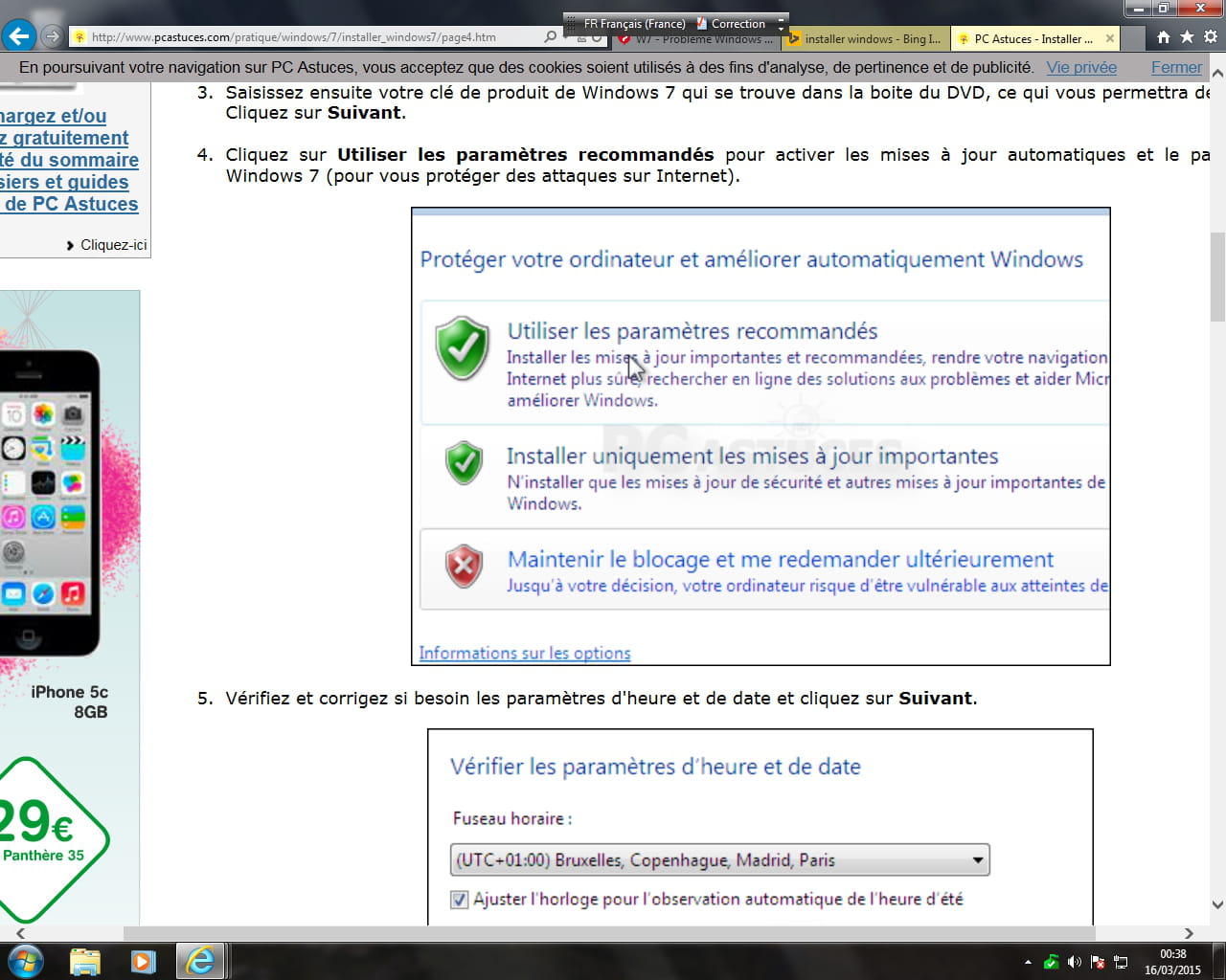

@psychomiawtu as bien suivi pas à pas les instructions exemple comme la capture d'écran
utiliser les paramètres recommandés donc pour finaliser Windows 7 Home Premium 64 Bit en SP1 & drivers compris !
