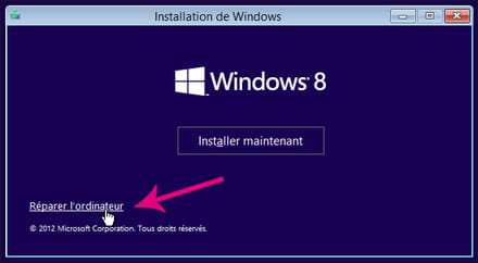

    Le seul qui a une chance de s'installer, c'est W8.1 si tu as une version 64 bits. Si tu as le message "démarrage du programme d'installation", c'est que tu as eu auparavant le choix "installer W8.1" ou "réparer l'ordinateur" :
    Que donne cette option ?
