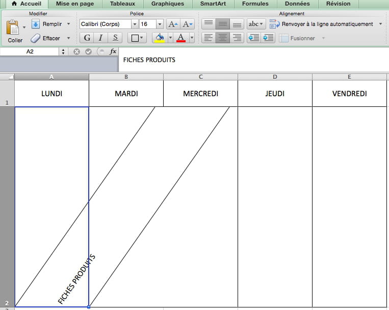

          Lorsque je clique devant le texte dans la barre des formules et que j'appuie sur ALT + Entrée, rien ne se passe. En revanche, si je fais ALT + CMD + Entrée (la touche commande vient souvent en plus sur Mac par rapport à Windows), cela modifie en effet la position du texte, mais les bordures quant à elles ne bougent pas (voir capture d'écran).

          1. Re,
            D'après ta capture tu as deux bordures en diagonales et sur la nouvelle capture tu as en plus un encadrement en A2 bleu, quelle bordure veux tu bouger

            1. Mike,
              La bordure bleu signifie que je suis positionné sur la cellule 2.

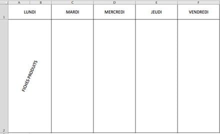

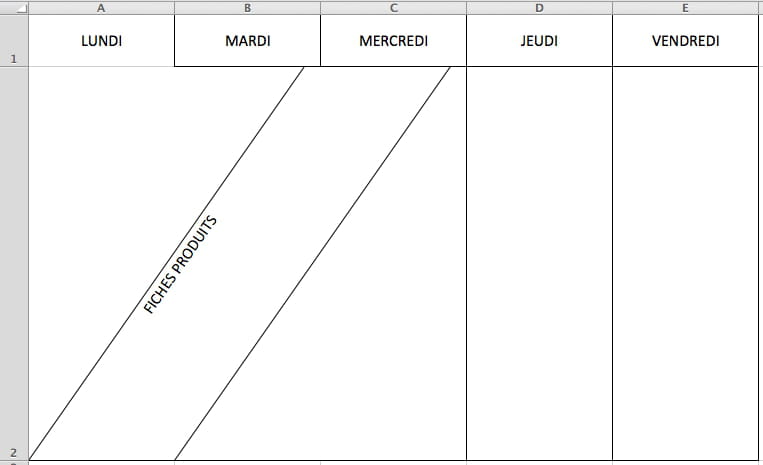

          2. Re,
            pour gérer facilement les bordures en diagonale, c'est plus facile sur simplement deux colonnes quitte à augmenter la largeur des colonnes
            1. Re,
              Mais je pensais que tu souhaitais avoir les données sur deux colonnes pour avoir une présentation en diagonale texte et bordure en diagonale
