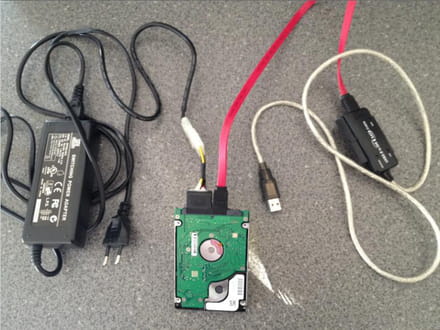

  3. PSud Messages postés 1385 Statut Membre 528
    Un disque dur Sata a normalement deux câbles branchés, l'un (habituellement rouge) est le câble de données et l'autre (habituellement noir) est le câble d'alimentation.

      1. PSud Messages postés 1385 Statut Membre 528 > bidouille pc Messages postés 1372 Statut Membre
        Ben oui, chez moi ça marche c'est pour cela que j'ai posté la photo pour montrer à Ogofre33 comment ça devait être branché :-)

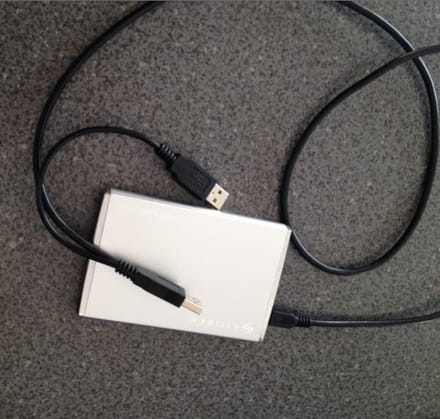

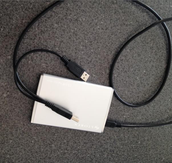

  7. PSud Messages postés 1385 Statut Membre 528
    Il faut vraiment que tu nous mettes une photo de ton montage ou au moins de ton câble.
    Effectivement, si tu mets ton disque dans un boitier, celui-ci peut être alimenté par l'USB sans bloc d'alim supplémentaire mais pour beaucoup de disques par deux USB en direct (avec un câble en Y) car l'alimentation délivrée par une prise USB est faible et pas toujours suffisante.
    Quant à la non compatibilité avec Windows 8, il faudra essayer avec un Seven pour en être certain :-)

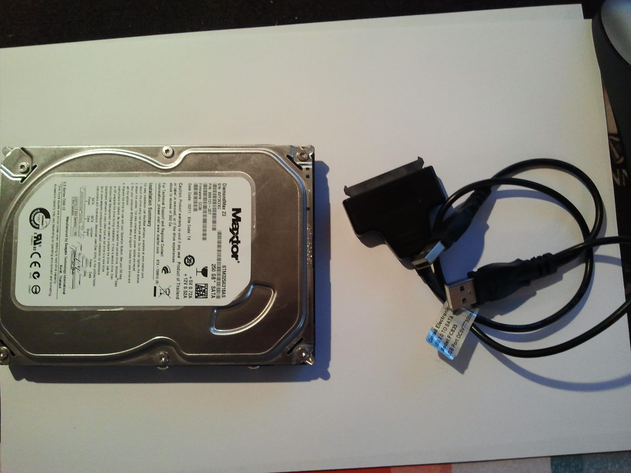

  8. ogofre33 Messages postés 11 Statut Membre
    bon décidément quand rien ne va .pas moyen de mettre la photo
  9. ogofre33 Messages postés 11 Statut Membre
    essaie
    1. ogofre33 Messages postés 11 Statut Membre
      enfin
    2. bidouille pc Messages postés 1372 Statut Membre 299
      cherche plus 1 usb c grosso 5 v
      et ton dd c du 12v
    3. ogofre33 Messages postés 11 Statut Membre
      j comprend mieux j vais donc essayer de trouver le câble qui convient
      si jtrouve un site
    4. ogofre33 Messages postés 11 Statut Membre
      câble commandé identique a celui de psud
