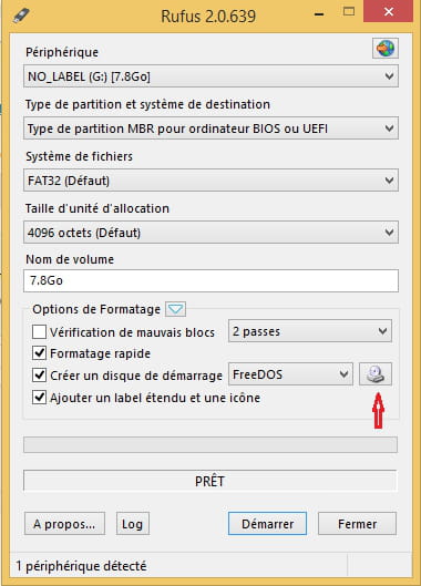

    6. Ce que vous téléchargez (Windows 7 H P) s'appelle un ISO.
      Une fois fait, téléchargez: https://www.commentcamarche.net/telecharger/utilitaires/19615-rufus/
      Branchez la clé USB à l'ordi fixe.
      Lancez Rufus en tant qu'administrateur et chargez l'ISO (voir flèche rouge ci-dessous).
      Clic ensuite dans Démarrer, vous patientez, etc...
