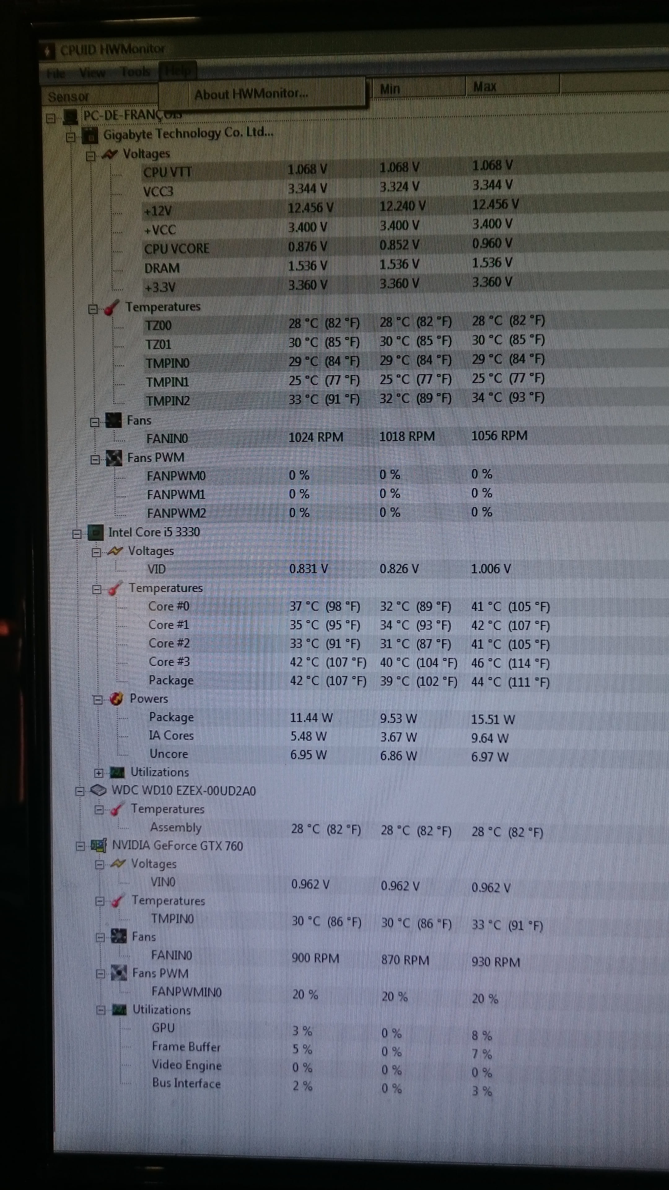

  2. voilà les température sur skyrim
    1. tout sa m'a l'air correct t'a recemment mis a jour ta Carte graphique?
