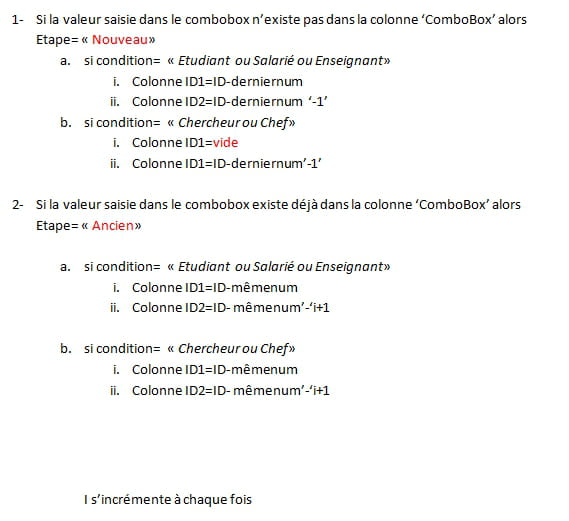

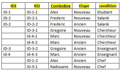

Je viens vous solliciter car j'ai besoin d'une aide assez urgente.
Je crée un formulaire pour gérer un tableau.
Exemple :

  1. Bonjour
    Questions:
    Où trouve t-on derniernum? mêmenum?
    Ou récupère t-on "i"?
    I s'incrémente à chaque fois, doit-on le faire ou bien cela se fait ailleurs de façon automatique?
    Donnez des précisions.

    1. J'ai réussi à trouver une solution (qui marche à 96%) et je pense qu'avec le fichier Excel ça sera beaucoup plus facile à comprendre.
