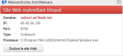

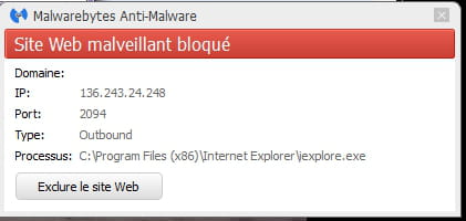

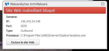

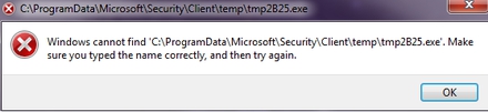

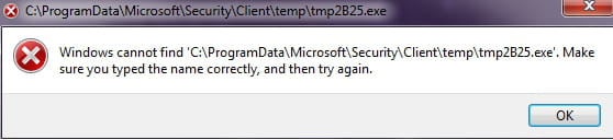

Bonjour, depuis un moment j'ai mon pc qui rame sans trop de raison , jusqua voir que dans mon gestionnaire des taches que j'ai plusieur iexplorer allumé sans meme que cela s'affiche a l'écran , ça me mange toute mes ram.
Pour le moment je fais un scan avec Malwarebytes anti-malware , mais j'ai quand meme besoin de votre aide s'il vous plait , je pense que cela viens d'un log que j'ai téléchargé recement , quand j'ai cliqué dessus une barre blue est apparu dans un cadre gris (comme un chargement) et c'est arreté a mis chemin avec un messsage d'érreur mais , il y'avait "Security" dedant , c'est le seul log "bizarre"
que j'ai téléchargé recement.
et j'ai donc pris des screens pour vous montrez
Sur le screen ya que 2 iexplorer mais parfois y'en a quatres.

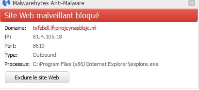

mais encore une fois un nouveau message
Le scan n'est pas encore fini mais pendant ce temps j'ai encore eu des messages
