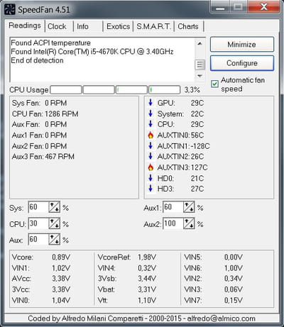

Mais lorsque je regarde via Speedfan, et bien, voyez par vous-même :
Il me semble que les AUXTIN correspondent à la carte-mère. Speccy indique 22°C pour cette dernière. Et je ne sens aucun point de chaleur au travers du boîtier. WTF?

Mais ce qui me parait bizarre, c'est que la CG a chauffé beaucoup plus que d'habitude. Et mes ventilos tournent toujours à fond. Et Speedfan affiche 127°C....
A ta place, je ne me fierait pas à Speedfan car autant que je sache, il met souvent n'importe quoi comme températures.
