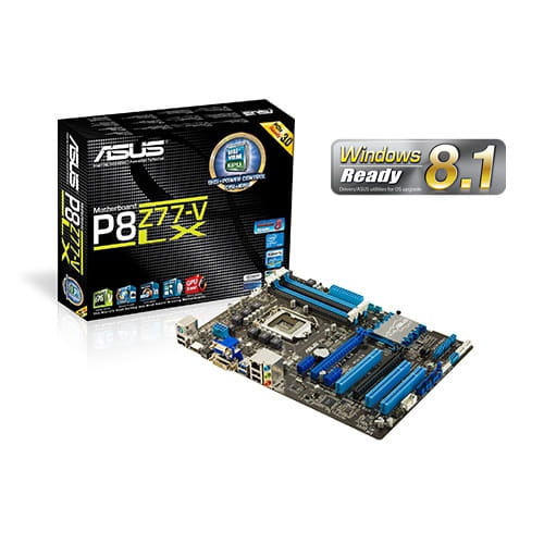

Bonjour, j'ai une care mere asus M4N68T6M Series avec deux barrette de RAM de 2Go chacun en DDR3. Elles fonctionnent en dual-channel mais du coup sur 4Go seulement 2 sont utilisable et j'aurais voulu savoir comment désactiver cette fonctionnalité.
  1. Papounet17000 Messages postés 26460 Date d'inscription   Statut Membre Dernière intervention   9 895
    Celle-ci :
    Elles sont bien identique les barrettes, même fréquence.
    Mets en une seule dans le premier slot et démarres.
    ensuite met la deuxième seule toujours dans le premier slot et démarres.
    S'il y en a une des deux qui à un soucis nous le saurons.
    N'oublies pas de débrancher le PC de la prise de courant et d'appuyer sur le bouton power pendant environ 15 secondes avant de faire cette manipulation.
    C'est pour vider la carte mère de toute l'éléctricité.

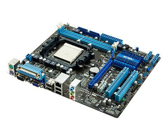

    1. jodu1360
      Les barrette sont exactement identique meme capacité et même fréquencemais je vais essayer tout d suite la manipulation au faite la deuxième photo correspond bien a ma carte mère
    2. jodu1360
      J'ai fais la manipulation avec qu'une barrette et que l'autre dans un slot puis dans l'autre et l'ordinateur démarre normalement. Donc il n'y a pas de soucis matériel avec les barrette et la carte mère.

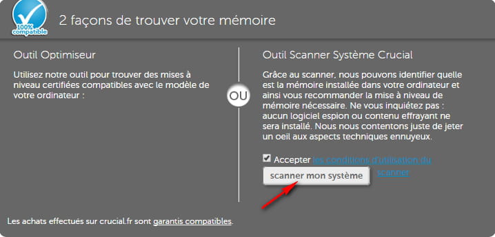

    3. Papounet17000 Messages postés 26460 Date d'inscription   Statut Membre Dernière intervention   9 895
      Donc réessaies les deux dans le PC en les inversant dans les slots.
      Si le problème perdure, c'est un problème matériel de la carte mère.
      Pour être sur, regardes sur le site de Crucial.
      https://www.crucial.fr/
  2. Papounet17000 Messages postés 26460 Date d'inscription   Statut Membre Dernière intervention   9 895
    Les barrettes ne doivent pas être bien montées dans le PC.
    Le dual channel n'a rien à voir avec la mémoire détectée.
    Sur les slot mémoire de la carte mère c'est 1-3 ou 2-4 mais pas 1-2 si on a que 2 barrettes de mémoire.
    Donc contrôles bien que ce soit slot 1 et slot 3 pour les tiennes
    Pour ta carte mère, il y en a 4 et donc deux noir et deux bleu.
    Il faut les mettre sur les deux noir en priorité.
    1. jodu1360
      J'ai vérifier les barrette une par une elle son bien monté en revanche je n'ai que 2 slot pas 4, j'ai la carte mère Asus M4N68T6M Series
