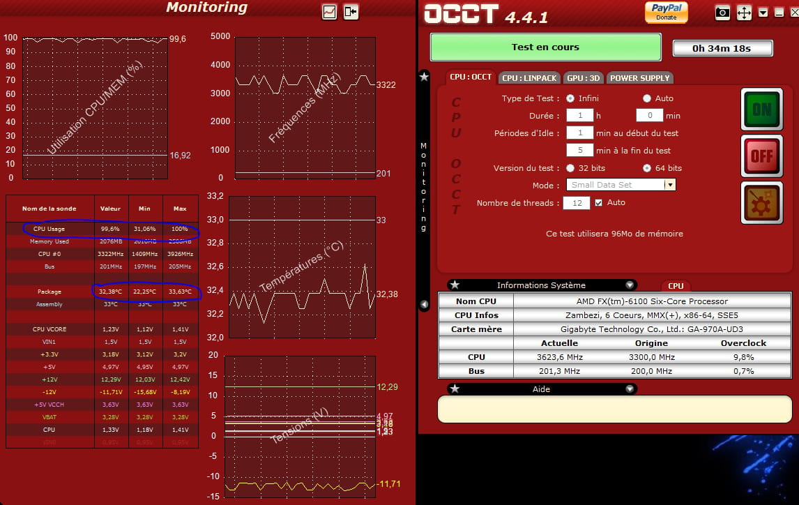

    3. D'accord merci. Pour ce qui est du processeur, j'ai fais 30 minutes de test où j'ai fais tourné le proc à 100% sur OCCT, il est resté aux alentours de 30° et j'ai ensuite joué à un jeu et il reste aux alentours de 28°. Je ne pense pas que le processeur soit le centre de ce problème... Peut être l'alim' ? Ou la RAM ?
    4. C'est clairement pas un problème de température de ton proc ^^ il est même étonnamment peu chaud.
