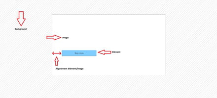

    1. Merci de m'avoir expliqué en détails mon problème.
      Effectivement je me suis mal exprimé en parlant de fonction, je te fais donc part d'un grossier exemple en image afin d'essayer de mieux me faire comprendre.
