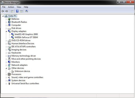

Une fois le formatage effectué j'ai installé les Pilotes depuis 2 sites : "Driverscape" et "MesDrivers" (le site officiel "LENOVO" étant pauvre en drivers qui sont à jour) Tout apparemment fonctionne selon le gestionnaire de périphérique
Mon PC possède 2 CG : "Intel HD intégrée" + "Nvidia GT550M" leurs 2 pilotes semblent être installés correctement

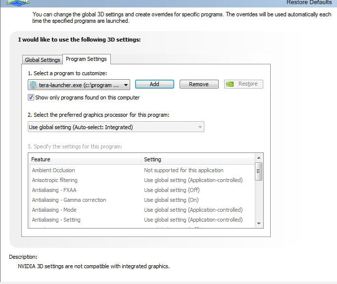

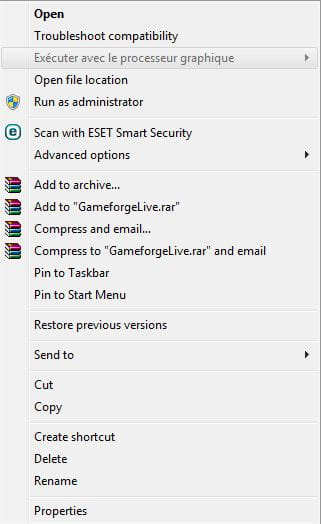

Cependant quand j'essaye d'exécuter n'importe quelle application avec NVIDIA tout est grisé et impossible pour moi d'y remédier
, depuis "Optimus" c'est pareil
(grisé en paramètres globaux et paramètres programme) et via une manipulation que j'ai trouvé sur quelques forums utilisant "NvidiaInspector" le résultat reste le même, la désinstallation/réinstallation, et l'installation d'anciens pilotes "Nvidia" et "Intel HD" ne résolvent pas non plus le problème...

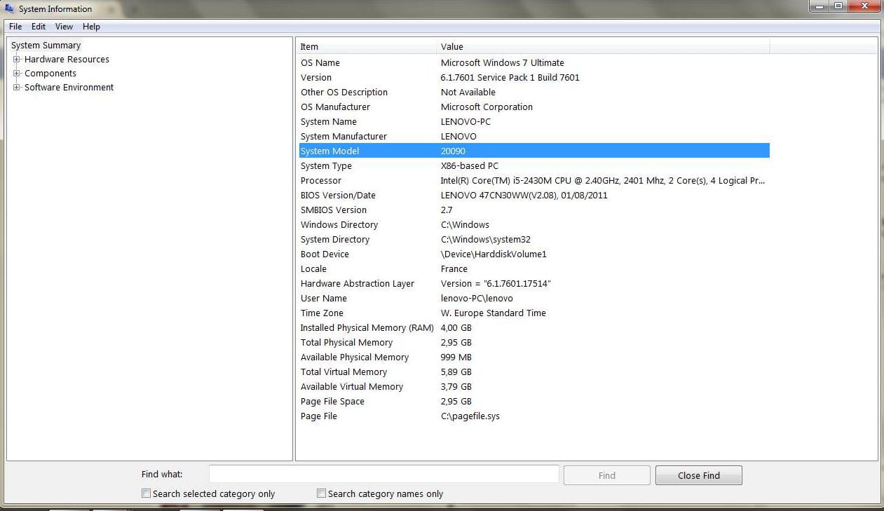

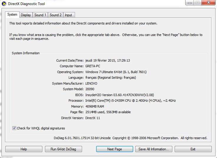

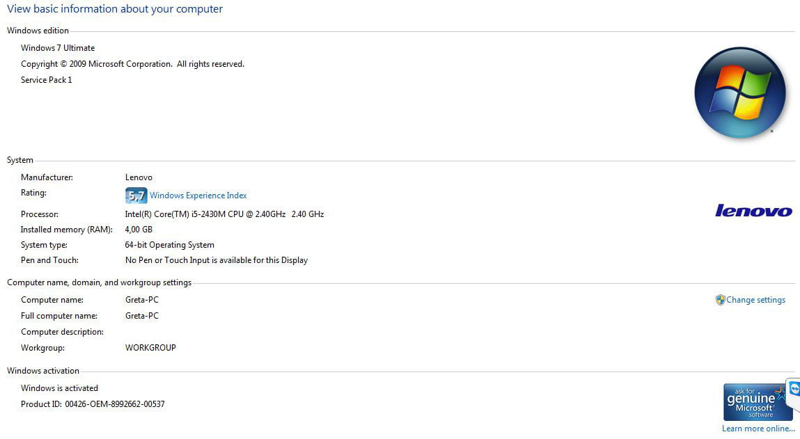

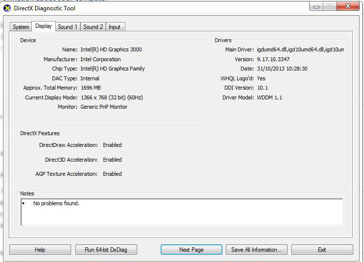

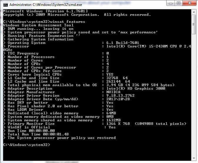

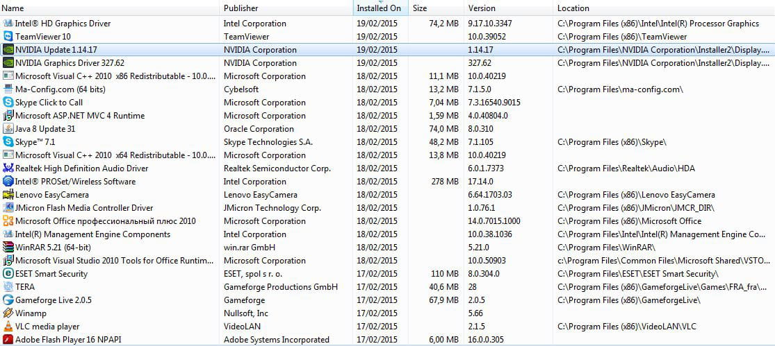

Pour vous aider j'ai effectué les commandes "cmd" et "dxdiag"
Et les seules informations que j'ai sur mon ancienne configuration avant formatage sont :
(images rendues cliquables et s'ouvrant dans un nouvel onglet par la modération CCM)

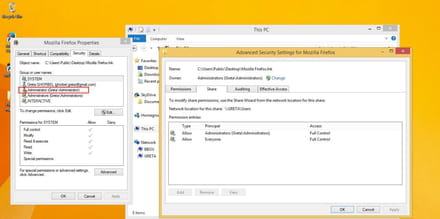

  2. nocebo Messages postés 17 Statut Membre
    étant maintenant sous windows 8.1 (64bits) j'ai remarqué cela
    et me suis demandé si ce n'était pas la source du problème ?

      On voit que l'Administateur et tous les utilisateurs ont le contrôle total.
      Sélectionne chaque utilisateurs et vérifie quand même les autorisations pour chacun d'eux.
      Je ne sais pas si c'est la cause de ton problème, mais vérifie là.

    2. -Melany- Messages postés 677 Statut Membre
      Contrôle total sur le programme Firefox (en regardant mieux ton image)
      Fais la même chose en ouvrant "Lecteur C"
      Dans le haut de la fenêtre > Partager avec > Partage Avancé
      Et tu vois si tout est partagé entre utilisateurs entre PC.

    Votre pilote de CG NVidia n'est pas à jour :
    D'après vos photos, celui installé est de 2013 or le dernier est de 2015 !
    Vous le trouverez ci-joint (version 64 Bits) :
    https://www.nvidia.fr/download/driverResults.aspx/81944/fr
    Cdt.

      J'ai mis tous les pilotes a jour désinstallé, cleané avec "driver cleaner", et réinstallé les pilotes, j'ai même flashé le bios de la version 2.0.8 vers 2.10 rien n'y fait...

  4. Buenos74 Messages postés 5252 Date d'inscription   Statut Membre Dernière intervention   848
    Bsr,
    allez dans le gestionnaire de périphériques et regardez en face de votre CG s'il n'y a pas de triangle jaune..........
    Normalement quand vous installez une vraie CG (Hardware), le chipset Graphique intégré au CPU Intel devrait automatiquement passé la main et ne devrait pas apparaître dans le Gestionnaire..........
    --> Désinstallez votre CG et réinstallez-la...........
