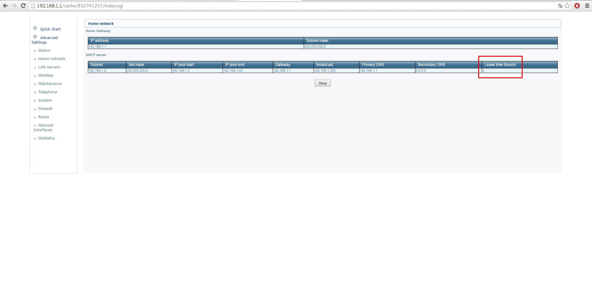

Comme dis brupala, le client dhcp est censé renouveler sont bail avant la fin du bail, sinon tous les clients renouvellent leur bail au dernier moment, et ceux qui n'ont pas le temps voient leur connection TCP/IP se couper et lancer un DHCPDISCOVER, comme ça a été ton cas pour un client qui a vu sa connexion internet se couper.
Donc déjà c'est bizarre que les clients n'ont pas pu être exaucé avant la fin du premier bail (normalement ils obtiennent un nouveau bail avec la même heure de début et une nouvelle heure de fin de bail sans être déco)
Qu'elle est ton client qui a pour adresse MAC 14:da:e9:60:5b:d1 ? Il ne s'agirait pas d'une tablette apple par hasard ?
On voit que le client 00:16:d4:ee:ea:22 après avoir fait un dhcprequest a recu un dhcpack et n'a plus communiqué, ce qui est normal.
Par contre juste derrière lui, on voit que 14:da:e9:60:5b:d1 à agit comme s'il ne recevait pas de dhcpack jusqu'à que le bail se termine et que sa connexion se coupe, et qu'il due envoyer un dhcpdiscover.
Idées :
- Ton sagem ne supporte pas le dhcpinformation, on voit à la suite du dhcpack, qu'il en envoit plein sans avoir de réponse, alors que normalement le dhcpack lui fournit.
- Tu peux avoir un doublon de cette adresse mac (si c'est le cas je pense que toi ou quelqu'un d'autre de ton réseau en connais la raison, au pire un voisin peut avoir usurpé ton adresse mac mais le pauvre devrait avoir les mêmes problème de connexion que toi donc je vois pas l'intérêt)
-le client DHCP à un problème qui fait qu'il reçoit mal les infos ?
Je pensais que que les pc connectés à ton sagem n'avaient pas de connexions coupées contrairement à ceux relié à ton sitecom et là tu dis que tu teste de connecter un pc à ton sagem ?
Tu peux utiliser un adressage fixe qui contournera le problème de cette incohérence.
Si tous tes pcs se connectent qu'au sitecom alors tu peux essayer d'utiliser le serveur dhcp de ton sitecom en coupant celui du sagem.

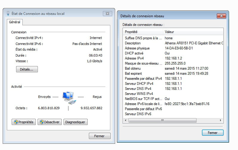

Hello merci de ta réponse =)
Alors oui en fait, le PC connecté en Ethernet au modem Sagem était le PC du salon, sur lequel se trouve mon petit frère qui joue pas mal aux MMO et lui m'a toujours dis qu'il n'avait jamais de déconnexion, sauf aux heures où le modem se réinitialise (voir plus haut, apparemment mon FAI le fait toutes les 36 heures).
Mais j'ai voulu tester avec mon portable à moi et c'est avec mon portable que le souci se produit. Donc il n'y avait bel et bien aucun problème avec le PC du salon connecté au Sagem en effet =)
Non nous n'avons aucun produit Apple et en toute logique personne ne connait le mot de passe du réseau Wifi, du moins je l'espère. Qu'est-ce qui te fait supposer que cette adresse correspondrait à une tablette Apple ?
Oui, 14:da:e9:60:5b:d1 correspond à mon ordinateur portable connecté en Ethernet en fait, qui avait hier l'IP 192.168.1.2. Pas un produit Apple donc, ouf ^^
Ce qui est étrange c'est que ce problème se produit uniquement maintenant et sur mon PC portable...
Merci de tes conseils ! Je vais tenter de brancher l'ethernet sur un autre port LAN, de redémarrer mon PC et le modem et voir ce qu'il se passe =)

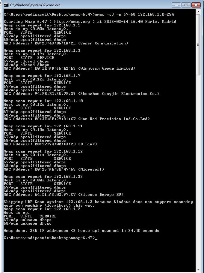

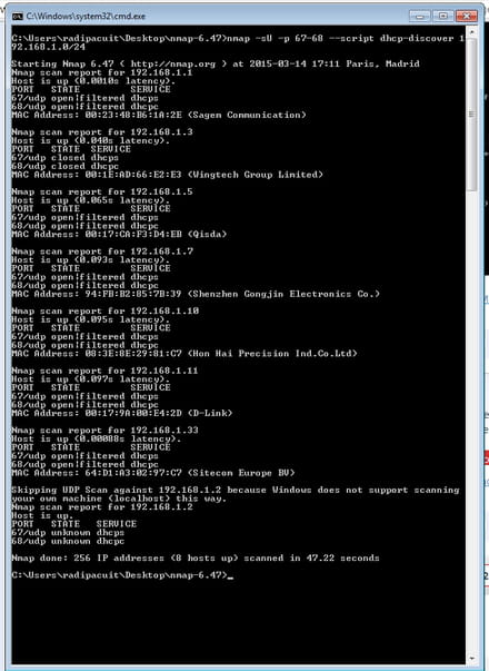

Je sais juste que certaines tablettes apple ont des problèmes de dhcp, quand elles sont en veille elle ne transmette plus de requêt, si t'en a pas tant mieux!
Pas besoin de connaitre ton mot de passe wifi pour usurper ton adresse mac mais je ne pense pas non plus qu'un voisin s'amuse à cela :)
Je ne crois pas que le problème vienne d'un port LAN, si c'était le cas tu aurais bien d'autre erreur que le DHCP dont celui d'être tout le temps déconnecté voir jamais connecté ;)
Je vois tous semble normal, reste a attendre si le pc se déco à la prochaine fin de bail.
Les dhcpinform devraient être suivis de dhcpack, je suppose que le Sagem ne le gère pas mais que ce n'est pas important

Si tu te sens, télécharge nmap depuis ce lien
https://nmap.org/dist/nmap-6.47-win32.zip
tu dezippes, va dans le dossier contenant nmap.exe, maintient appuyer sur maj en cliquant droit "ouvrir une fenetre de commande ici"
et dans le terminal tu colle ceci :
nmap -sU -p 67-68 192.168.1.0-254
Ca va te permettre de voir quels sont les serveurs dhcp activés sur ton réseau.
tu devrais voir ces lignes qu'en dessous de l'adresse IP de ton Sagem :
C'est depuis que tu as touché le sitecom pour le QOS que tu n'as plus accès au wifi ?
Je voudrais pas te faire faire des choses inutiles mais je serai toi je vérifierai que le sitecom à bien son dhcp de désactivé.
PORT STATE SERVICE
67/udp open|filtered dhcps
mince je suppose que c'était pas assez précis finalement vu qu'en scannant seulement les ports on confond les serveurs et clients, tu peux effectuer plutot cette commande ?
nmap -sU -p 67-68 --script dhcp-discover 192.168.1.0/24
oui, disons que quand tu as un open|filtered ca signifie que l'accès est protégé et tu ne vois pas les informations. Normalement sur le sagem je m'attendais a que tu vois quelque chose du genre :
PORT STATE SERVICE
67/udp open dhcps
| dhcp-discover:
| DHCP Message Type: DHCPACK
| Server Identifier: 192.168.1.1
| IP Address Lease Time: 0 days, 0:04:35
| Subnet Mask: 255.255.255.0
| Broadcast Address: 192.168.1.255
| Router: 192.168.1.1
|_ Domain Name Server: 192.168.1.1
68/udp closed dhcpc
MAC Address: sagem
Et je voulais voir si cela marquait la même chose sur le sitecom mais là ni sur l'un ni sur l'autre x)
PORT STATE SERVICE
67/udp open dhcps

Quand tu dis que un pc reçoit une ip quand un autre est déconnecté, cela peut être expliqué par le fait que des fois (je ne sais pas pourquoi), la demande de bail se fait au dernier moment pour tous tes PCs (ce n'est pas normal).
Du coup tes PC n'ont pas tous le temps de se voir attribuer une nouvelle adresse et vont devoir faire un dhcpdiscover et se deconnecter avant de pouvoir en recevoir une.
Du coup c'est normal que tu vois qu'au même moment d'autre PC ont eu une adresse IP, vu qu'ils font la demande en même temps l'un derrière l'autre.
Ce qui n'est pas normal c'est que le serveur DHCP attende le dernier moment pour leur attribuer un DHCPACK. Par exemple la commande que tu as entré en nmap aurait du voir un DHCPACK, mais non le serveur n'a rien renvoyé et je ne comprend pas pourquoi pour l'instant ;)
Et bien le résultat est pareil malheureusement =(
Mais du coup pour le problème de bail IP, c'est le modem Sagem qui est en cause alors ? Je pense que le DHCP du routeur Sitecom est bien désactivé parce que avant que je n'ouvre ce sujet sur ce forum, tout passait par le routeur vu que les adresses IP des PC connectés en Wifi sur le routeur étaient 192.168.0.x
L'adresse IP du routeur Sitecom était 192.168.0.1
Et maintenant avec toutes les modifications que j'ai faites grâce à toi et à brupala, tout passe par le modem Sagem.
