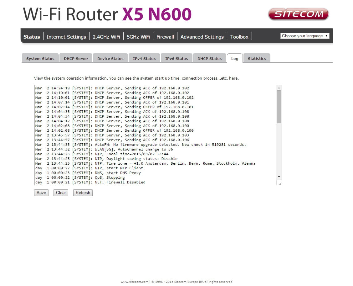

    Concernant les log du routeur pour le moment, les voici. J'ai eu un souci DNS il y a 2 heures environ, mais rien à noter dans les logs... Internet n'a pas été coupé, par exemple les téléchargements continuaient, mais impossible d'atteindre des pages web. Sur les 2 PC connectés à ce moment là, même souci:

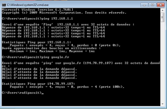

    1. drone83
      Comme vous dites que les téléchargement continue, il serait intéressant lorsque vous avez un problème sur un pc en wifi d'effectuer dans un invite de commande :
      "ping 8.8.8.8" et un "ping google.fr" pour voir si le PC peut continuer à aller sur internet et que le problème vient bien de la transmission DNS.

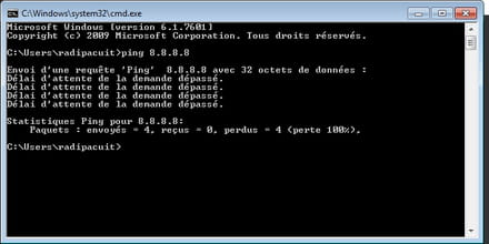

  7. radipacuit Messages postés 80 Date d'inscription   Statut Membre Dernière intervention   1
    Bonsoir.
    Ca a fonctionné pendant 4 jours et maintenant ça recommence :'( :'(
    Donc petit cône orange sur tous les PC connectés et erreur DNS sur le navigateur.

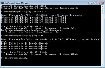

    Voici ce que j'obtiens quand je fais un ping:
    Et seule option > redémarrer le routeur. et encore une fois tout allait bien sur le PC connecté en Ethernet directement connecté au modem.
    Je ne comprends vraiment pas ...

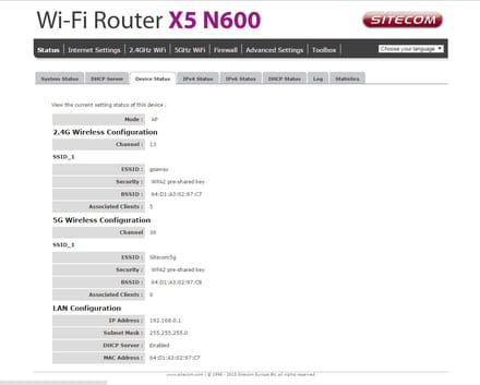

  11. radipacuit Messages postés 80 Date d'inscription   Statut Membre Dernière intervention   1
    Salut, merci pour ton message.
    Je vais répondre à ce que je sais pour le moment =)
    Le Sagem est bien un modem/routeur Wifi dont j'ai désactivé le Wifi.
    Je pense que le DHCP est activé sur le Sagem et également sur l'autre Routeur Sitecom.

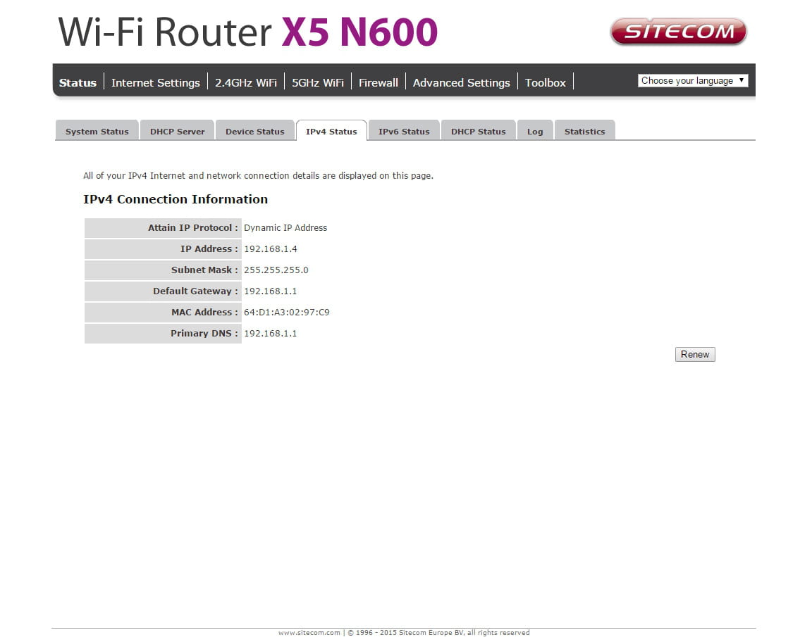

    L'adresse du Sagem est 192.168.1.1 et l'adresse du routeur qui y est raccordé (Sitecom) est 192.168.0.1

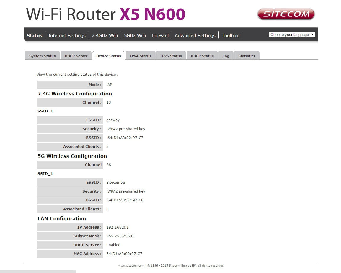

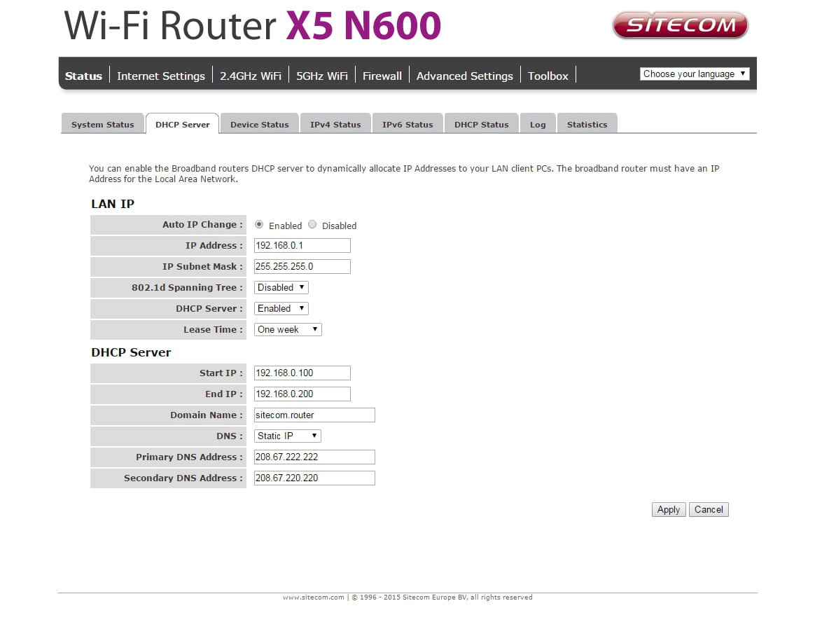

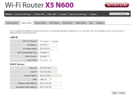

    Voici une capture d'écran des paramètres du routeur Sitecom (où sont connectés les périphériques en Wifi):
    merci ! =)
  12. radipacuit Messages postés 80 Date d'inscription   Statut Membre Dernière intervention   1
    Est-ce que ces paramètres sont corrects ? =)
  13. cocoche95 Messages postés 1187 Statut Contributeur 543
    Les deux DHCP se marchent dessus, désactivez celui du Sitecom !

    2. cocoche95 Messages postés 1187 Statut Contributeur 543
      D'après le Screenshot 2, il est en mode AP ...

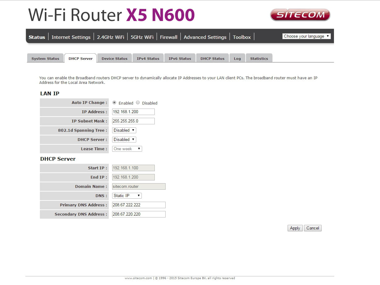

    Et je pense bien que mon routeur Sitecom est en mode Point D'accès (Access Point). D'après l'abréviation sur mon screen n°2: Mode: AP
    1. cocoche95 Messages postés 1187 Statut Contributeur 543
      Si il est en mode AP, je confirme mon message et vous conseille de désactiver le DHCP sur le Sitecom.
  15. radipacuit Messages postés 80 Date d'inscription   Statut Membre Dernière intervention   1
    D'accord merci je vais tester =)
    Mais comme il y a des PC et smartphone qui se connectent au routeur Wifi ça ne va pas causer de souci de désactiver le DHCP du routeur Wifi ? :o
    J'ai donc mis DHCP server sur "Disabled". C'est tout ce que je dois faire alors ?
    1. brupala Messages postés 111145 Date d'inscription   Statut Membre Dernière intervention   14 448
      non,
      c'est fonctionnel comme ça si tu relies un port lan du sitecom au lan du sagem, mais,
      aussi mettre sur le lan du sitecom une adresse ip dans la plage lan du sagem (192.168.1.X) hors de la plage dhcp du sagem et inutilisée bien entendu.
      Désolé je ne comprends pas :(
      Je dois encore modifier quelque chose alors ?

      1. brupala Messages postés 111145 Date d'inscription   Statut Membre Dernière intervention   14 448 > radipacuit Messages postés 80 Date d'inscription   Statut Membre Dernière intervention
        Si tu ne l'as pas modifiée avant, comme je t'ai dir, c'est toujours la même donc 192.168.0.1
        par contre,
        pour y accéder, il faudra reconfigurer ton PC provisoirement manuellement en 192.168.0.2
        alors tu peux modifier le sitecom avec une adresse en 192.168.1.250 par exemple.
    3. radipacuit Messages postés 80 Date d'inscription   Statut Membre Dernière intervention   1
      Ah d'accord le routeur est resté en 0.1 alors que mon pc portable est passé en 1.x donc je ne peux pas accéder au routeur ? Pour ce faire je dois me mettre sur la "même" adresse c'est ça ?
      en tout cas merci pour ton aide !

      quelle adresse ip as tu configuré sur le lan du sitecom ?
    4. radipacuit Messages postés 80 Date d'inscription   Statut Membre Dernière intervention   1
      Son IP était 192.168.0.1 et je l'ai changé, comme tu m'as dis et j'ai mis 192.168.1.200 est-ce correct ?
      J'accède donc aux paramètres du routeur Sitecom en tapant 192.168.1.200 sur le navigateur en tout cas.
    5. brupala Messages postés 111145 Date d'inscription   Statut Membre Dernière intervention   14 448 > radipacuit Messages postés 80 Date d'inscription   Statut Membre Dernière intervention
      oui,
      et tu accèdes à internet aussi ?
  18. radipacuit Messages postés 80 Date d'inscription   Statut Membre Dernière intervention   1
    Bonsoir !
    Je viens d'avoir un problème DNS soudain, et c'est revenu après quelques secondes. Donc plus moyen d'accéder à des sites Internet pendant quelques secondes, erreur DNS_PROBE_FINISHED.
    MAIS peut-être est-ce normal ? Car je remarque ceci, j'ai directement courru vers le log du modem ^^ et voici ce que j'ai remarqué et qui m'interpelle parmis toute ce qu'il y a dedans:
    Fri, 06 Mar 2015 22:23:14 GMT PPPOE: session established
    Fri, 06 Mar 2015 22:22:42 GMT PPPOE: Connection terminated
    Thu, 05 Mar 2015 10:22:39 GMT PPPOE: session established
    Thu, 05 Mar 2015 10:22:08 GMT PPPOE: Connection terminated
    Tue, 03 Mar 2015 22:22:05 GMT PPPOE: session established (correspond bien au soir où j'ai redémarré le modem pour la dernière fois)
    >>>>> Toujours 22h22 ou 10h22. Est-ce un hasard ? Qu'est-ce que cela signifie ? Le modem perd la connexion et la récupère ? Un reset automatique ? Quand je calcule, il y a toujours environ 36heures entre chaque "déconnexion/reconnexion".
    Merci pour votre aide =)

  19. radipacuit Messages postés 80 Date d'inscription   Statut Membre Dernière intervention   1
    Bonjour =)
    C'est encore moi... ce matin petit souci sur tous les périphériques connectés au Routeur Sitecom: ERR_CONNECTION_TIMED_OUT
    pour charger les pages web. Internet fonctionnait bien sur le modem directement. Seule solution: redémarrer le routeur Sitecom qui était allumé seulement depuis 1h.
    Qu'est-ce que ERR_CONNECTION_TIMED_OUT signifie ? Aussi un pb DNS ?
    Capture d'écran d'un ping google.fr:
    Merci bcp =)
      non, c'est une perte de connectivité que tu as .
      pour savoir un peu plus à quel niveau,
      il faudrait un traceroute:
      tracert 8.8.8.8

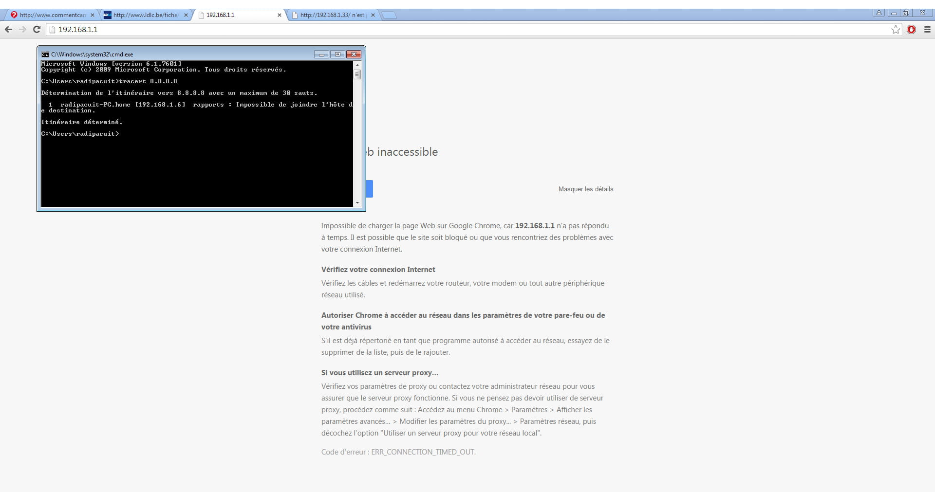

  20. radipacuit Messages postés 80 Date d'inscription   Statut Membre Dernière intervention   1
    Bonjour Brupala
    Ca m'a refait le coup aujourd'hui, avec également un pb DNS en prime il me semble.
    Premièrement, voici le le traceroute au moment où il y a eu le problème:
    Ensuite voici ce que j'obtiens quand je tente d'accéder au modem Sagem 192.168.1.1 :ERR_CONNECTION_TIMED_OUT
    Et quand je tente d'accéder au routeur Sitecom: ERR_CONNECTION_TIMED_OUT
    Quand je tente d'accéder à un site Internet: DNS_PROBE_FINISHED_NO_INTERNET
    Je n'ai par la suite rien touché, j'ai attendu 10-15 minutes et tout est revenu tout seul... Je ne comprends pas =(
    Et rien de particulier dans le log du modem Sagem ni du routeur.
      OK,
      perte de connexion au routeur.
      Ce sitecom est bien malade, si il est sous garantie, je te conseille de le changer, tu pouvais te connecter sur 192.168.1.200 ?
      aussi,
      essaie de changer le câble entre le sagem et le sitecom, à tout hasard.
      Ah oui en effet, j'ai oublié de le mettre dans mon message précédent décrivant le problème. Et quand je tente d'accéder au routeur Sitecom: ERR_CONNECTION_TIMED_OUT
      Donc non je n'arrivais pas à accéder au routeur Sitecom non plus.
      A rien en fait...
      Je vais voir pour le cable Ethernet reliant les 2 appareils. Il s'agit d'un très long cable, 10m je crois. Possible qu'il ait un défaut =x
        si tu n'accédais pas au sitecom non plus, ce n'est sans doute pas le câble entre les deux.
