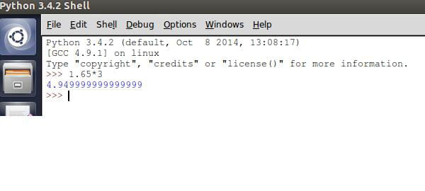

Bonsoir à tous,
Je m'appelle Serge, je suis enseignant et je débute dans la programmation. On m'a conseillé le langage Python, et le livre de Gérard Swinnen pour débuter. Soit dit en passant, c'est super : très pédago, très progressif, et le langage ne me surprend pas.
Par contre, j'ai été surpris par un résultat à un exercice. La machine se trompait dans une multiplication. Ceci m'a conduit à faire un test extrèmement simple, et le résultat me surprend beaucoup. Je vous laisse admirer cette copie d'écran : Comment Python peut-il se tromper sur un calcul aussi simple ? Je me suis dit que c'était un problème lié à la version de Python la plus récente, mais j'ai obtenu le même résultat avec un IDLE exploitant Python 2.7.8.
Pour info, mon ordinateur utilise un processeur 64 bits AMD FX(tm)-4100 Quad-Core Processor × 4 et tourne sous ubuntu 14.10.
ModérateurUne erreur classique avec les flottants, c'est un problème de précision.
Ah oui, en effet : on m'a indiqué via Facebook un lien qui répond. https://docs.python.org/2/tutorial/floatingpoint.html Merci ! :)
je ne connais pas trop Python mais je viens d'essayer avec PHP
echo 3 * 1.65;
donne 4.95
par contre en lui demandant le resultat avec 50 décimales
echo number_format (1.65*3, 50);
donne 4.94999999999999928945726423989981412887573242187500
Avec 15 décimales
echo number_format (1.65*3, 15);
Le problème que tu soulèves n'est donc pas réservé à Python. Du coup je suis ton post avec interêt !

Salut, essayer d'écrire 1.65 en binaire c'est comme essayer 1/3 en décimale, il faut tronquer ou s'appeler Chuck Norris, quoique celui qui trouve la solution au premier problème du prix millénaire pourrais trouver une façon d'écrire n'importe quel nombre rationnel sans tronquer (en retrouvant la fraction correspondante en un temps record), mais celui-ci serait trop occupé a casser les chiffrements basé sur la difficulté de factorisation.
