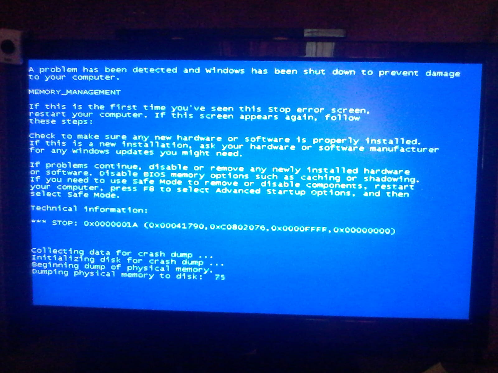

Bonjour a tous et d'avance merci de votre aide,
Voila mon problème :
Lorsque je passe sur ma carte graphique pré-intégré a ma carte mère, mon pc plante après avoir rentré mon mot de passe, avec un écran bleu. (je vous met une photo de l'écran en question)
En effet la carte graphique "annexe" installer fonctionne très bien mais est bien trop faible, j'ai donc éteint mon PC, je l'ai débrancher du secteur, puis j'ai enlevé la carte graphique et rebranché le câble VGA sur la fiche de la carte mère, et enfin j'ai rallumer le pc. Il démarre, Installe le nouveau périphérique avec succès puis je rentre mon mot de passe. un fois encore, il se connecte et installe les nouveaux pilotes et au bout de 3 minutes environ il m'affiche ce fameux écran bleu. Lorsque je remet la carte graphique "annexe" dans la tour, il la réinstalle avec succès et démarre sans aucun problème.

ContributeurSalut,
si tu arrive à démarrer normalement charge ce logiciel : Whocrashed il te localisera le problème https://www.clubic.com/telecharger-fiche317674-whocrashed.html
Commence par installer les drivers de ta carte graphique ( a télécharger du site d'amd ) ... ceux installé par windows sont surement dépassé et générique ( pour toute un série de carte ) ...
