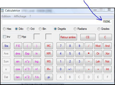

  1. Bonjour . Ce message indique que le HDD est en train de lâcher , vérifier avec ceci ---> http://www.google.fr/... et me donner le rapport . Merci
    1. Pour le rapport je fais un copier/coller dans cette fenêtre?

    3. @AlixM23C'est sans appel , il va crasher sous peu . Désolé
    4. Rien à faire? :-(

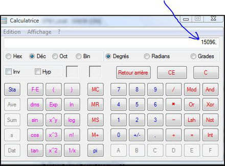

  2. Nombre de secteurs ré alloués en décimal
    1. Merci mais cela n'a aucun sens pour moi. Qu'es ce que ça signifie
    2. J'ai été jeter un oeil sur le net. En effet ça ne présage rien de bon.
      Merci pour la rapidité de ta réponse! Je n'ai plus qu'à changer de DD ou de PC
    3. @AlixM2315096 secteurs réalloués , c'est énorme , Windows " pioche " dans ses réserves mais ça ne durera pas longtemps , perso je dis qu'il n'y a aucun espoir de pouvoir le réparer via le CHKDSK , donc à changer au plus vite ce HDD qui n'a fonctionné que 4346 heures , ce qui est peu .................
