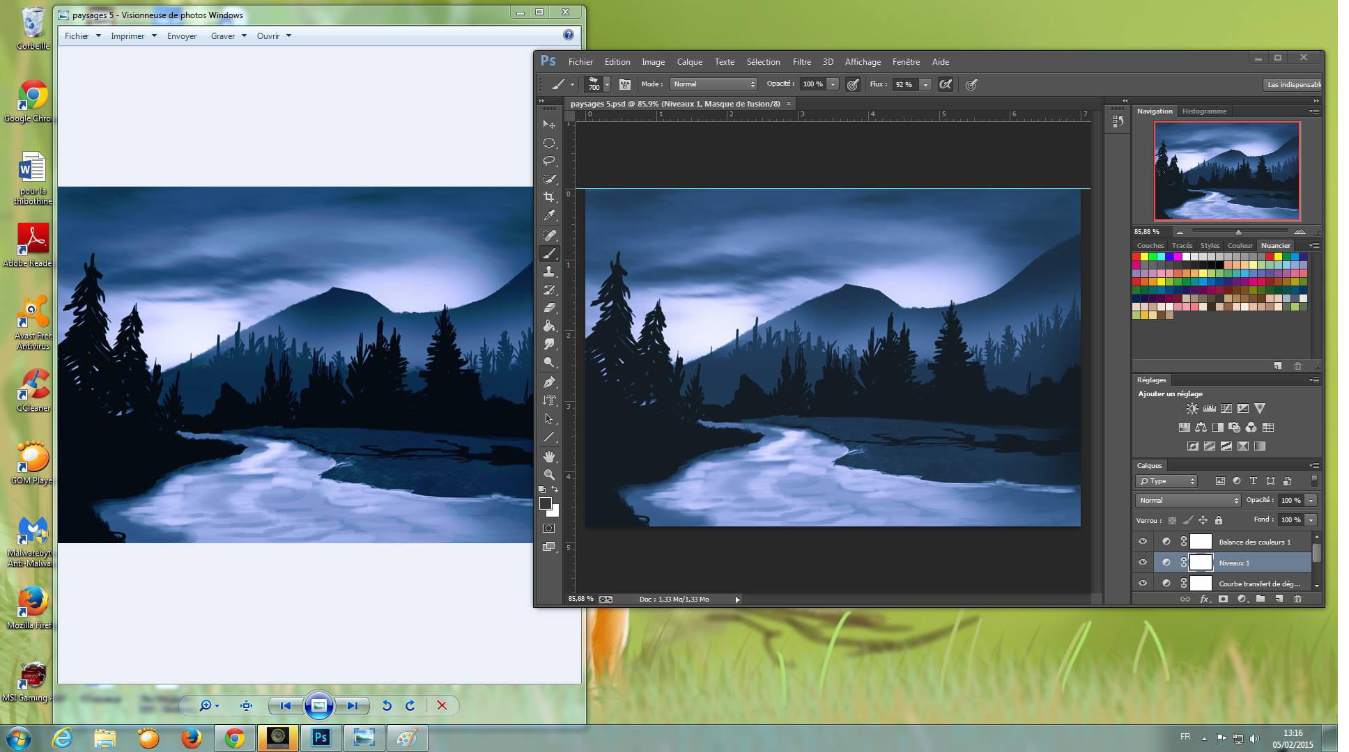

Je vous écris ce soir car j'ai un problème au niveau de mes rendus photoshop, ça fait un bout de temps que je cherche un peu partout en trifouillant sans succès.
Le problème est le suivant: lorsque j'enregistre un travail sur photoshop (généralement du painting), les contrastes du rendus sont forcés et les couleurs sont différents: le résultat est donc différent de ce que Photoshop m'affiche.

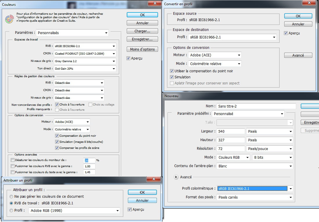

Lorsque je crée un nouveau document, je prends soint d'incorporer un profil colorimétrique
sRGB IECxxxxxxxx.
En ce qui concerne l'onglet réglage des couleurs, j'ai mis pour l'espace de travail du Adobe RGB 1998, en CMJN du Coated FOGRA27 (ISO 12647-2:2004), un gray gamma 2.2 et dot grain 15%
Pour les options de conversion, Adobe ACE avec Colorimétrie relative.
Quand j'enregistre une oeuvre, j'enregistre en PNJ en prenant le soin de cocher la case Profil ICC sRGB IECxxxxxx.
sRGB IECxxxxxxxx.

bonjour
Je n'imprime pas pour le moment
en ce cas, pourquoi travailler en CMJN?
si tu imprimes plus tard, il sera toujours temps de convertir le mode couleur -
Merci de ta réponse!
Et donc du coup quels sont les paramètres couleur les plus adaptés à l'utilisation que j'fait de toshop? J'me perd un peu dans tout ça à vrai dire-
si c'est seulement pour de l'affichage web, tu peux rester en RVB
l'affichage se fera en 72 dpi mais pour travailler sur des images de qualité ça ne t'empêche pas d'adopter une meilleure résolution au départ
pour le reste, profils etc, il m'arrive de m'y perdre aussi mais je ne n'en préoccupe que pour l'impression, pour le web je laisse ces paramètres par défaut et jusqu'ici je n'ai jamais eu de problème de rendu
edit: par contre, attention au choix que tu feras du format d'enregistrement et à la compression, ça va jouer sur la qualité finale -
