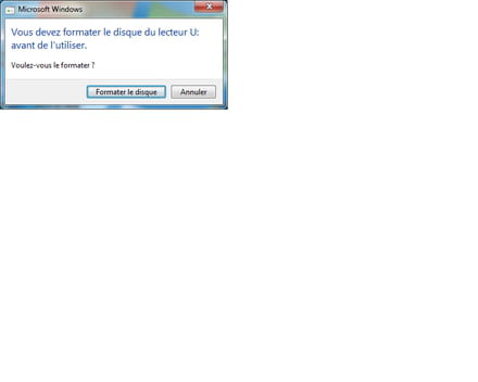

Juste une petite question, est-ce que quand tu branches à chaud ton disque dur externe sur n'importe quel PC, il t'affiche direct le message suivant:
Parce que si tel est le cas, c'est vraiment chaud pour essayer de récupérer tes données.
Désolé de te dire ça, mais jai eu ce genre de problèmes avec une clé USB et malheureusement après avoir vraiment tout essayé, jai été contraint de devoir la formater.

Merci Zako92 pour ta réponse et ton soutien ;) . En effet j'ai cette fenêtre qui arrive directement après branchement.
Est il conseillé de formater avant la tentative de récupération ?
