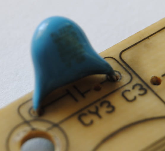

Dans un vieux bloc d'alimentation d'ordinateur j'ai trouvé un composant dont je n'ai pas trouvé le nom sur internet.
Son symbole sur le circuit imprimé:
Il est noté CY à côté. Ça ressemble à une thermistance mais je ne crois pas que ce soit ça.
Pouvez-vous me dire ce que c'est?

    Sans certitude, vu la ressemblance du schéma avec un condensateur.
    Je dirais un condensateur de filtrage de classe Y. ("capacitor y" dans google pour voir des exemples).
    1. Oui j'ai vu des photos qui y ressemblent.
      Je ne peux pas vous donner le schéma entier mais voila une photo du "condensateur Y".
      Je crois que le problème est résolu.

      Une thermistance ressemble normalement plus à ça :
      Je dirais plus un condensateur mal dessiné. Peux tu mettre le schéma en entier ?
