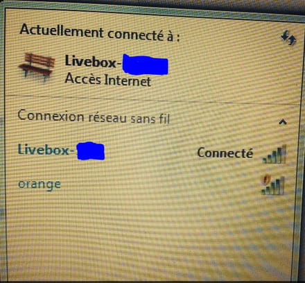

alors depuis environ 1 ans j'ai un phénomène assez étrange je comprend pas ce que c'est, je m'explique :
j'ai une live box, j'ai qu'un seul réseaux de trouvé étant donné que je suis à la campagne et j'ai pas de voisin, et depuis quelque temps ( environ 1 an voir peut être un peut plus ) ben je capte un nouveau réseaux appelé " orange " avec aucune protection ( pas de wep wap...)
cette connexion disparaît et réaparait tout le temps et sur tout les ordi de la maison.
avez vous une idée de ce que c'est ?

justement non ! j'ai aucun voisin a coté de chez moi, et j'ai un signal plutôt bon, et avec les mur en pierre qui constitue ma maison j'aurais eu des voisins je pourrais pas les capté aussi bien ....
oui c'est un pc portable mais il chope une connexion de je sais pas trop ou ...
pi y'a quelque temps on a voila m'attaqué ma live box par un système connue donc est ce que c'est
a cause de sa ?

c'est sans doute un hotspot public orange inclus à ta box, comme ça existe freewifi et sfr wifi-fon.
https://blog.ariase.com/box/dossiers/hotspots-wifi
par contre, il a l'air protégé, est ce que ça ne serait un réseau pour mobiles à authentification par carte sim (EAP-SIM) ?
https://assistance.orange.fr/livebox-modem/toutes-les-livebox-et-modems/installer-et-utiliser/connecter-et-associer-votre-materiel/la-connexion-wifi-en-mobilite-hotspot/livebox-activer-ou-desactiver-le-wifi-partage_22183-22713 -
