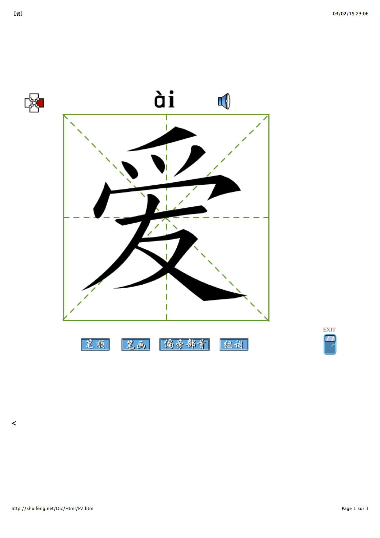

      Le carré et le caractère ( sinogramme ), je les ai sur mon PDF. Mais le carré est énorme et le caractère en noir.
      je suis capable de sélectionner le caractère et le mettre en gris clair.
      Je suis aussi capable ensuite de couper le carré, mais si je le colle sur une page texte, il est beaucoup trop grand et je ne pourrais pas faire des lignes de 7 ou 8 carrés.
      comment réduit-on le carré avec le caractère avant de le coller.
      voici une exemple de PDF auxquels j'ai à faire:

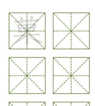

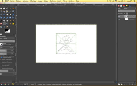

        Voilà comment j'ai fait:
        - J'ai lancé GIMP.
        - J'ai ouvert mon PDF et j'en ai pris une page qui fait 2406x2120.
        - J'ai ouvert une nouvelle image et avec l'outil chemin (outil plume sur Toshop) j'ai fait un quadrillage.
        - J'ai collé mes kanjis dans les cases et j'ai baissé l'opacité.
        - J'ai recadré et mise à dimension mon image.

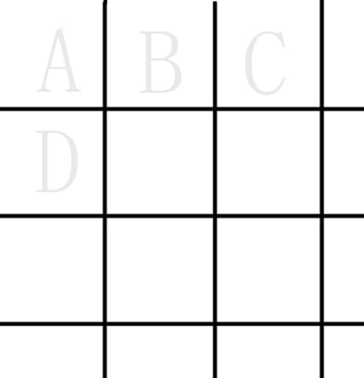

            Luke, y a-t-il sous Gimp la même possibilité que sous toshop d'utiliser un raccourci duplication/transformation qui copierait automatiquement le caractère transformé dans les cases suivantes?
            c'est ce que j'ai utilisé pour faire la grille et si ça peut se faire sous Gilmp ce serait pratique pour répéter les caractères

              Si tu veux une brosse de la bonne dimension tu recadres ton carré de grille, tu mets ce carré ou le caractère à l'échelle de la grille donnée par Nehel, tu la sélectionnes avec la sélection carrée et tu vas dans Edition --> Copier, tu prends le pinceau et comme brosse tu choisis ton image et tu fais ce que tu veux avec, je ne vois pas trop où se situe le problème à partir du moment où son comportement est exactement celui d'une brosse normale mais toutefois temporaire puisque lorsque tu fermeras GIMP elle disparaitra....
              Luke.
              1. bonjour Luke et Ushuango
                @ Luke
                je remarque un truc dans ce que dit Ushuango
                j'ai sélectionné l'outil rectangulaire pour découper le carré qui m'intéresse.
                Ensuite -->édition --> ( copier ou couper ).
                donc Ushuango découpe son sinogramme mais apparemment il ne le met pas sur transparence
                peut-être faudrait-il lui expliquer ça aussi sinon les pointillés de la grille seront cachés par le fond du sinogramme et il n'aura pas le résultat qu'il cherche
