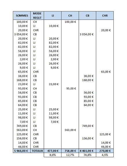

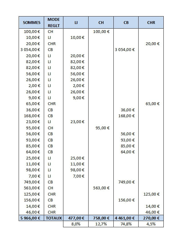

En l'état ton tableau manque d'explications, je te conseille déjà de mettre des titres à tes colonnes
un tableau simple pourrait ressembler à » ça «

Merci beaucoup pour ce fichier cela ma semble très bien, peut tu svp m'expliquer les formules dans les case de c à f , et surtout un grand merci pour la rapidité de la réponse, en fait en regardant de plus prés je comprend sauf les formules de ce $
La formule SI est relativement simple, sa structure est
SI(condition;condition vraie; condition fausse)
Comme tu peux le voir j'ai mis des titres de colonnes, que j'utilise dans le test de condition
en C2 tu as : =SI($B2=C$1;$A2;"")
tout d'abord, le signe $ fige la référence de la colonne ou de la ligne, il se place à gauche de la référence
$B2 fige la colonne B
C$1 fige la ligne 1
Ainsi je saisi ma première formule et je fais recopier vers le bas et à droite....
=SI($B2=C$1;$A2;"") signifie
Si le contenu de la cellule B2 est égal au titre de la cellule C1, alors affiche le contenu de la cellule A2, sinon n'affiche rien ("")
j'espère avoir été assez clair...

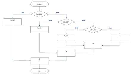

Encore moi, ci je peut me permettre d'abuser de votre temps je veux entrée plusieurs SI dans une formule mais j'ai message d'erreur qui me dit que j'ai entrée un nombre trop important d'argument, voila ma formule
=SI(D4=$A$36;0.592;D4=$A$37;0.565;D4=$A$38;0.491"")

merci beaucoup, par contre excel me dit q"il y a une erreur et je ne parviens pas a la trouvée
Contributeuret nous, on pourra encore moins la trouver, si tu ne nous envoies pas ton fichier !
pour cela va dans https://www.cjoint.com/ pour créer le lien, que tu reviendras coller ici.
Voila
https://www.cjoint.com/?3BcvwZoStyw
par contre je ne peut en entre la formule car excel me la refuse, je l'ai dons mise en commentaire dans la cellule de destination
Merci -
Merci ça marche
