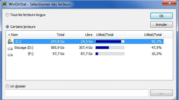

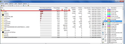

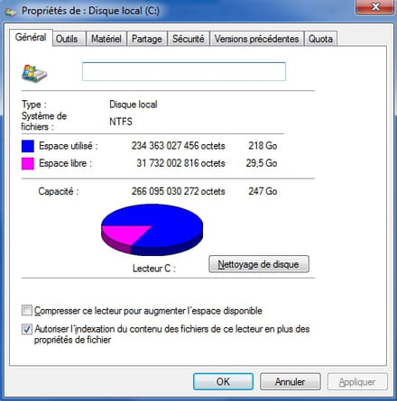

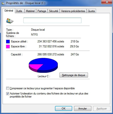

      J'ai le même problème avec un HDD partitionné.
      La partition C: fait 250Go et je me retrouve avec un C: plein à 90% alors que la taille réelle des fichiers fait 100Go
      Je suis sous W7 et l'installation est récente, fin décembre 2014.
      Avec WinDirStat:
      Dans les propriétés:

        Il faut impérativement lancer windirstat en mode administrateur pour qu'il puisse tout comptabiliser

      2. Ok pour ta solution sayokhan tant mieux que tu ais trouvé ! Mais moi je n'ai pas de restauration système ! Donc ça doit venir d'ailleurs et je sèche un peu là surtout après une installation aussi récente, fin 12/2104.
        Au lancement de WDS en mode admin il trouve bien les 220go utilisé et 24go de libre mais ne sait pas me dire ou sont c'est go de perdu ...... L'espace alloué a la corbeille est réduit au max de 14go je suis passé a 10 puis à 5go, toujours ça de gagner

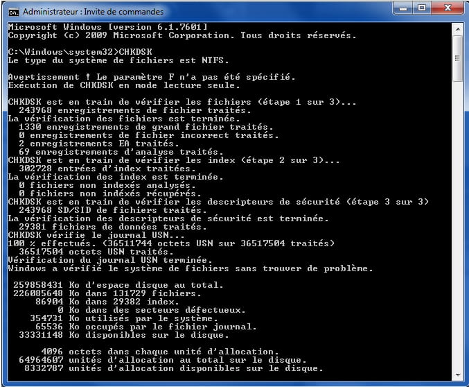

        1. Après un check disk (CHKDSK) ça me donne toujours 30go de libre !!! pffff j'espérais que ça m'aiderai ...
