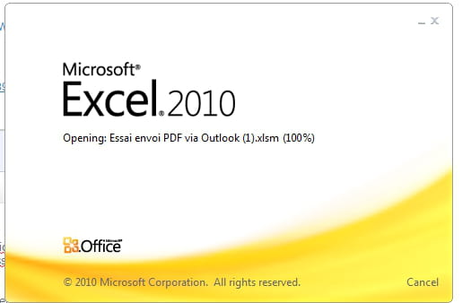

  7. Niconz Messages postés 313 Statut Membre
    Re,
    Une fois telechargé, le fichier se lance en mode protege.
    Je le ferme donc et reessaye de le ré-ouvrir, et c'est la que plus rien ne se passe, et que mon Excel plante.
    La petite fenetre d'accueil d'Excel se lance, mais le fichier ne s'ouvre pas...
    J'ai essayé plusieurs fois, mais rien n'y fait, toujours le même problème.
  8. f894009 Messages postés 17417 Date d'inscription   Statut Membre Dernière intervention   1 717
    Re,
    Excel2007 ou 2013 pas de probleme, ai plus 2010 !!
    essayez ancienne version si vous avez
