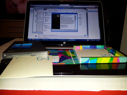

      2. photo :)
        avec en fond le portable en installation des drivers
        et toc :)
