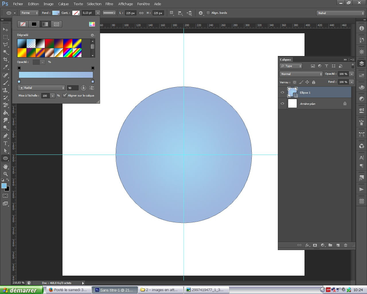

bonjour
procédure (sous CS6)
- ouvrir un nouveau doc, marquer le centre avec des repères
- tracer un cercle: mode forme, dégradé radial

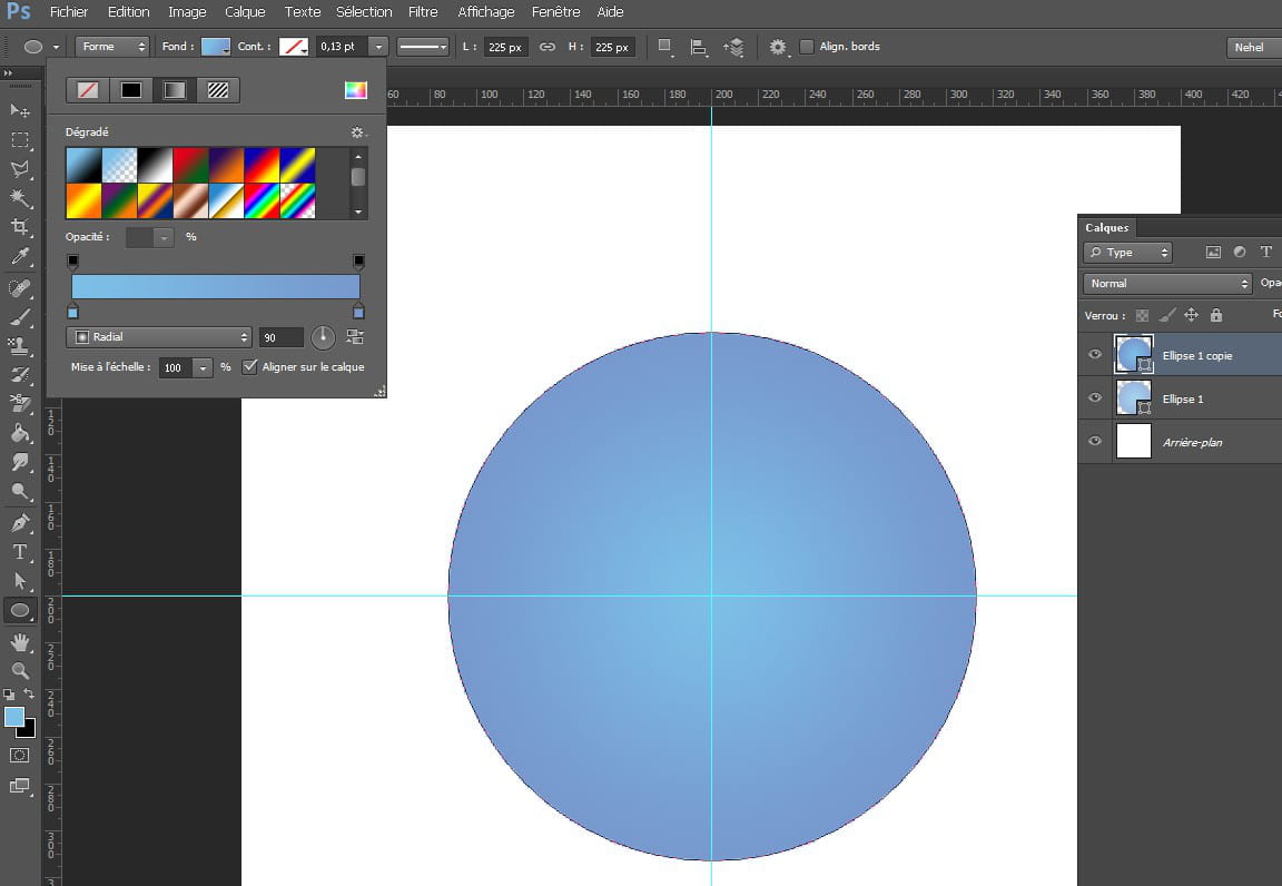

- dupliquer le calque, changer les teintes du dégradé

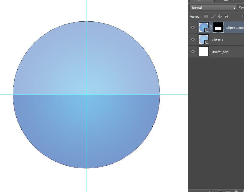

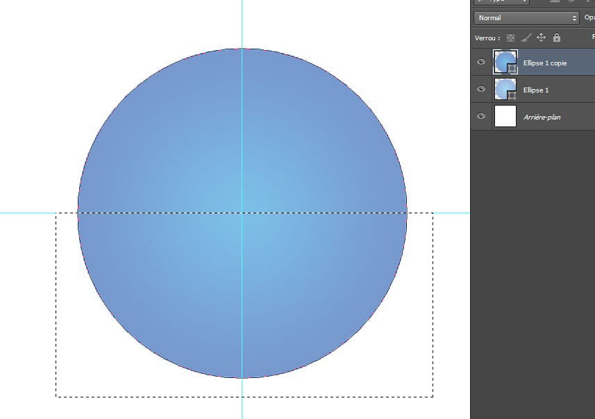

- outil sélection rectangulaire: sélectionner la moitié inférieure
- panneau calque: clic sur l'icône masque de fusion
