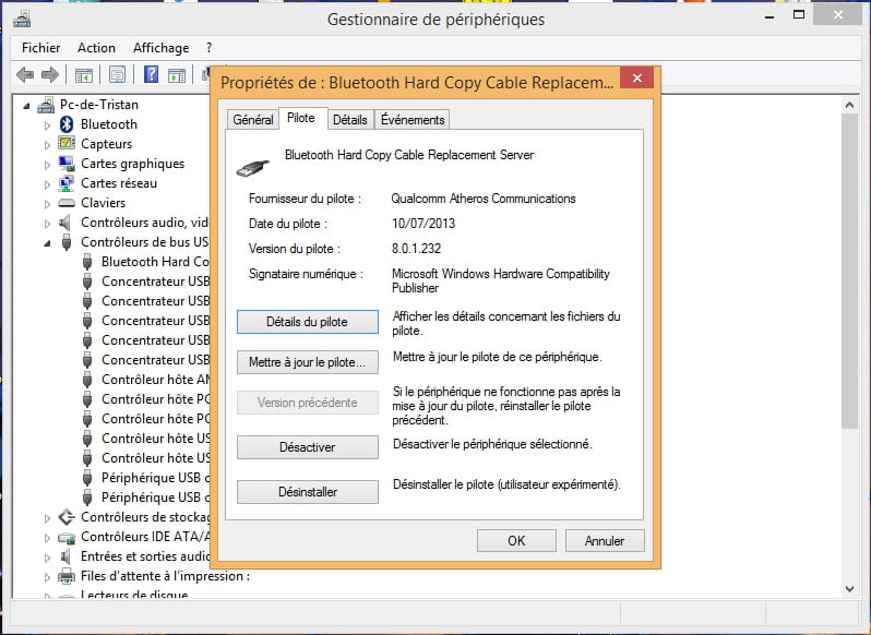

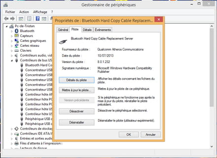

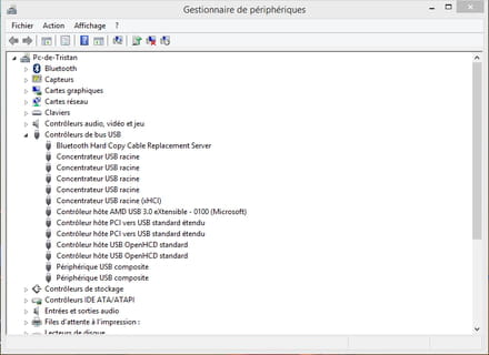

Pour accéder au contrôleur de bus USB, voici le chemin:
- Va dans démarrer puis dans recherche et écrit "gestionnaire de périphérique" puis ouvre le et cherche "contrôleurs de bus USB". Clic sur la flèche tous à gauche de "contrôleurs de bus USB" et voici la liste de tous les contrôleurs de bus USB, il te reste plus qu'a double cliquer sur le premier ( par exemple pour moi c'est "Concentrateur USB racine" pour toi cela dépend de ce que tu à d'installer) puis clic sur l'onglet "Pilote" et clic sur le bouton activer pour activer (si c'est écrit Désactiver c'est qu'il est activer donc ce n'est pas celui la) passe donc au suivant ( au deuxième "contrôleurs de bus USB").
Quelques images:
