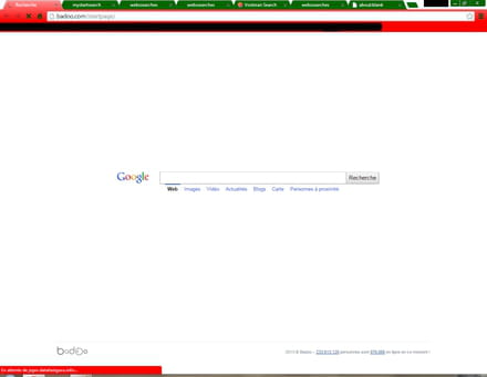

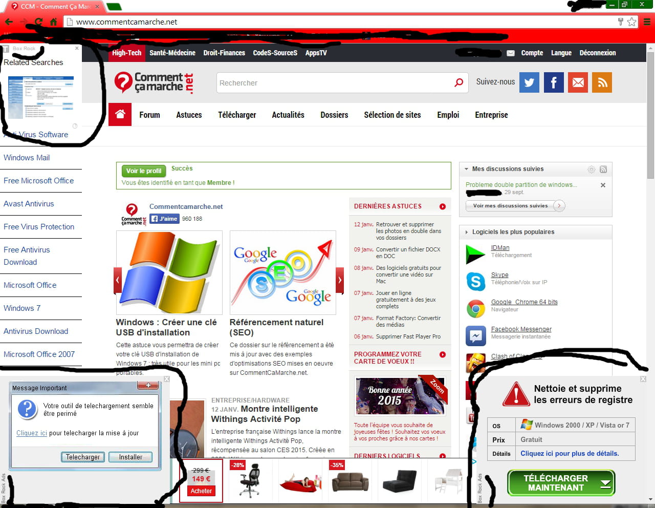

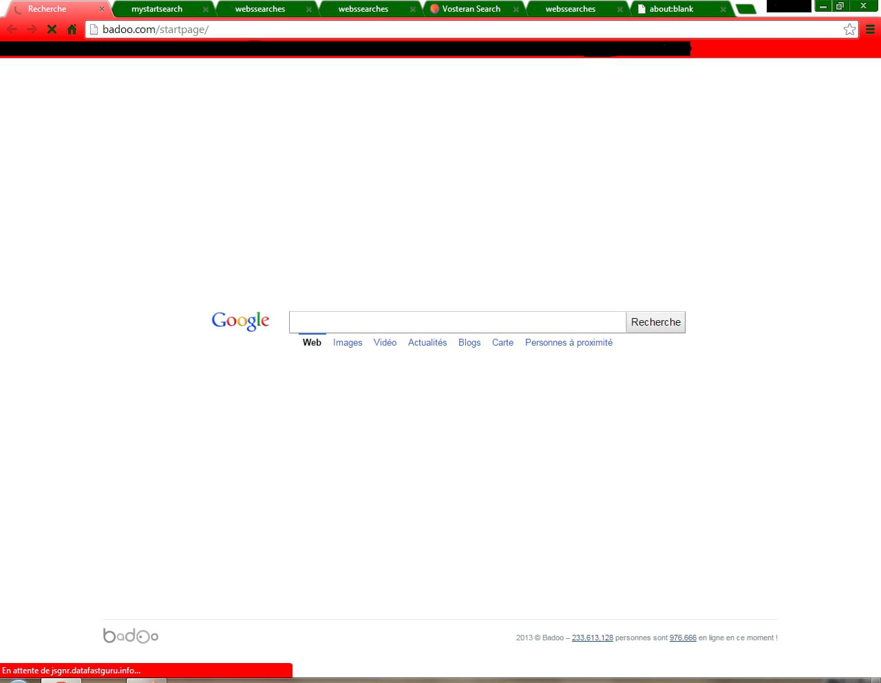

Bonjour a tous j'ai un soucis quand j'ouvre google chrome y a plin de page et plin de pub comment je peux regle sa ? Si dessou je vous fait parvenir 2 screen.

    Tu as installé des adwares et programmes parasites sur ton PC qui ouvrent des publicités et ralentissent l'ordinateur et les navigateurs WEB.
