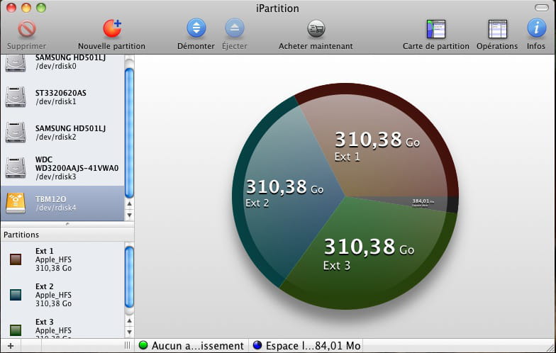

J'ai un DDExterne de 1 To, partitionné en 3, utilisé antérieurement avec mon PMac G5 PPC donc, formaté Mac OS étendu, carte de partition Apple et qui contient des OS X installés, puisque les partitions sont les clones de mes anciens disques dur interne du G5.
Je voudrais, sans perdre le contenu, le passer en GUID
iPartition permet cette manipe mais, existe t-il un autre utilitaire du genre ? ou bien, la démo de iPartition, si elle existe, je n'ai pas vérifié ! j'espérais que mon TTP 7 saurais faire, mais il ne semble pas.

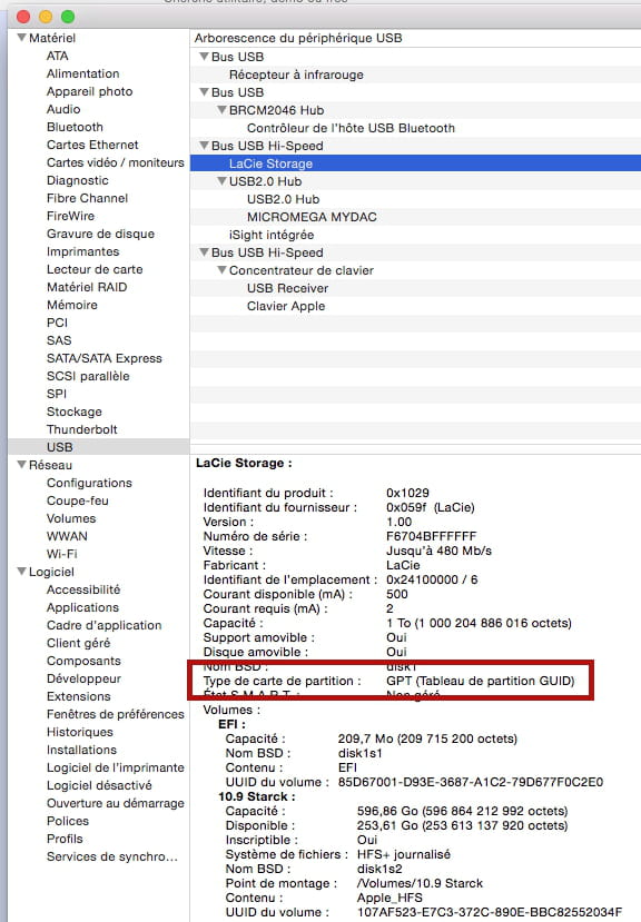

    Le démarrage sur l'une des partitions, de ce DDExterne, sous 10.5.8, s'est fait normalement, ce qui signifie que je suis bien en carte de partition GUID, pourtant, si je lis les infos, depuis l'utilitaire de disque, la carte de partition est notée Apple !!
    Ultérieurement, j'installerai 10.6 sur la partition qui est en 10.4, pour voir ;-)

      Essaie l'installation de Mac OS 10.6, on en saura peut-être plus ...
      Et éventuellement regarde ce que disent les infos dans A propos de ce Mac / Matériel
      histoire de comparer avec Utilitaire de disque ...

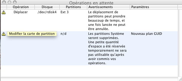

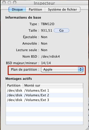

        Hello Francis,
        Je n'ai pas essayé d'installer SL sur la partition 10.4 car, après vérification, il s'avère que je ne suis pas allé jusqu'au bout de l'action, donc mon DDE est bien resté en carte de partition Apple:
        Si je choisis GUID, dans le menu déroulant "plan de partition" (Apple, GUID, PC-mbr)

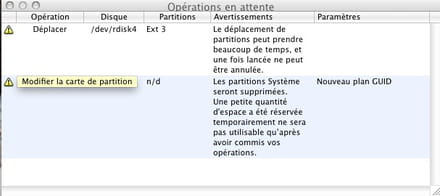

        J'ai ces fenêtres :
        Je ne suis donc pas allé plus loin et j'ai fermé iPartition car j'ai pensé que, peut-être, bien que changeant la table de partition, en évitant de formater, on devait effacer le contenu ! dans le doute....
