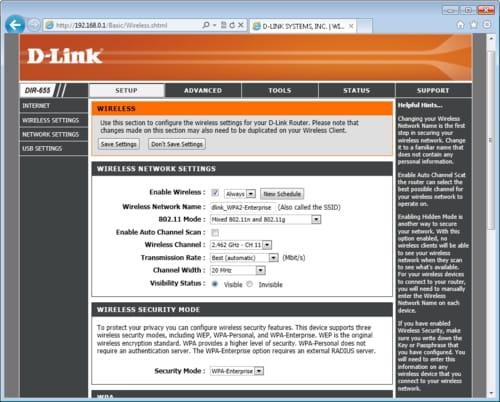

Bonjours, j'ai vue que si j'utilise un canal wifi qui n'est pas utiliser j'aurais moins de problèmes avec mon wifi , mais le problème est que je ne sais absolument pas comment changer les canal sur le routeur (d-link). Alors ma question est comment on change de canal wifi? J'utilise le 2.4ghz si sa peux aider.

    Dans la page de paramétrage du wifi sur le routeur, comme celle là :
    Il faut décocher "Enable auto channel scan", et en dessous choisir le canal que tu veux utiliser (sur l'image le 11)
    Cdlt
