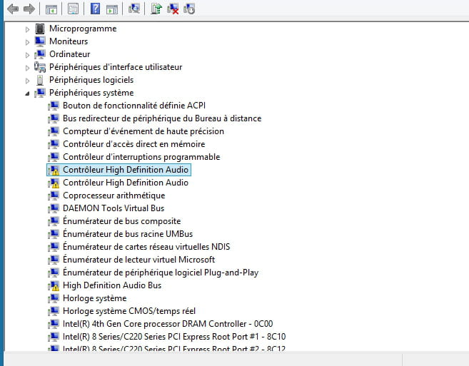

    1. Krabystoone Messages postés 12 Statut Membre
      cet a dire je désinstalle le driver et le réinstalle via MaConfig

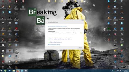

  3. Krabystoone Messages postés 12 Statut Membre
    Sa me mais sa :
  4. Anth0x Messages postés 2820 Date d'inscription   Statut Membre Dernière intervention   994
    Hum, tu possède une ATI/AMD ? met la à jour puis redémarre le pc ;)
      J'ai une carte graphique " AMD Radeon HD 8350 1gb
    2. Anth0x Messages postés 2820 Date d'inscription   Statut Membre Dernière intervention   994 > Krabystoone Messages postés 12 Statut Membre
      Il faut télécharger et installer le pilote graphique via cette page :
      http://support.amd.com/fr-fr/download
      sa me dit "Your system already has the latest driver installed

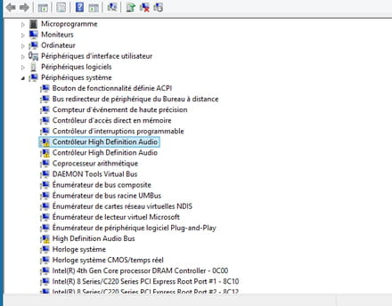

    4. Krabystoone Messages postés 12 Statut Membre
      Si sa peut t'aider Quabd je vais sur l'état du périphérique sa me met
      Ce périphérique ne peut pas démarrer. (Code 10)
      Ressources système insuffisantes pour mener à bien l'API.
    5. Anth0x Messages postés 2820 Date d'inscription   Statut Membre Dernière intervention   994 > Krabystoone Messages postés 12 Statut Membre
      Ok donc ça viens pas de la, ça te la fait du jour au lendemain ?
      Tente une désinstallation du périphérique via le gestionnaire des taches (clique droit -> désinstaller ce périphérique), redémarre le pc, si Windows réinstalle rien retente d'installer le pilote que je t'es fais télécharger.
