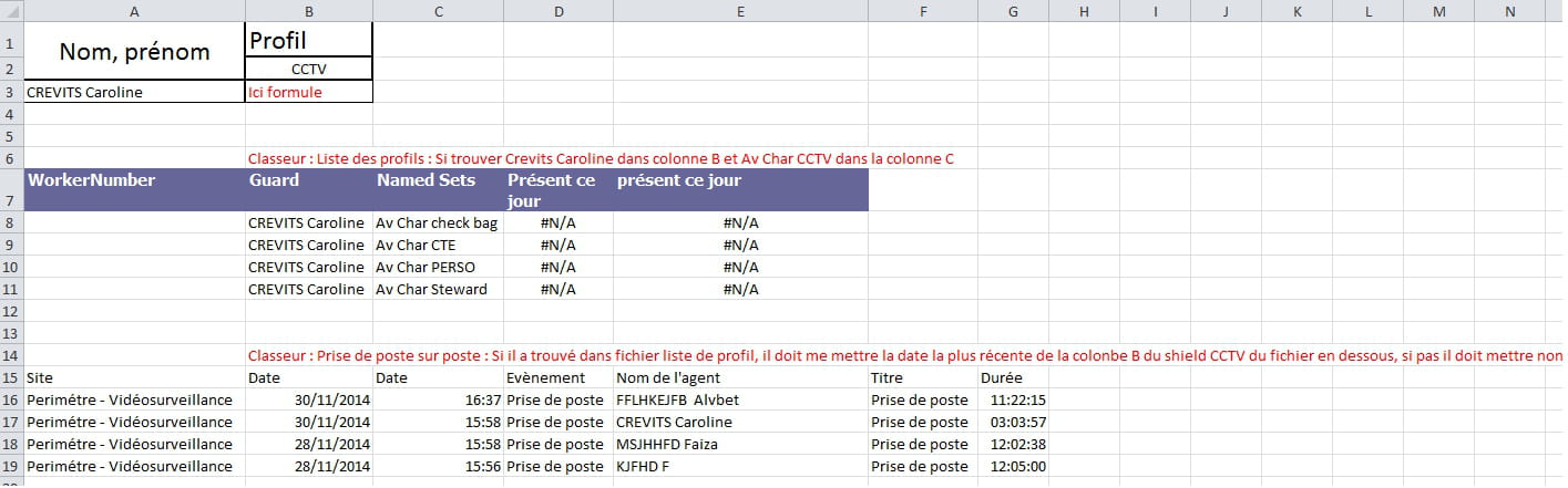

Pouvez-vous m'aider à corriger cette formule s'il vous plait.
C'est un défit de mon employeur que j'aimerai relevé ;-)
Voici la formule : =IF([Liste_des_profils_v3.xlsx]Sheet1!B=CREVITS_Caroline+[Liste_des_profils_v3.xlsx]Sheet1!C=Av_Char_CCTV];[RECHERCHEV5[Prise_de_poste_sur_poste.xlsx]CCTV!($B$1;CHAMPS)];[non])
En gros, voici ce que je dois faire :
Si dans le classeur Liste des profils, dans le Sheet1 colonne B il trouve le nom CREVITS Caroline et que dans la colonne C du même classeur il trouve le mot Av_Char_CCTV, je veux qu'il mette la date la plus récente qu'il trouvera dans le fichier Prise de poste sur poste Sheet CCTV colonne B avec en colonne E le nom de CREVITS Carolien et ce grace à un Vlookup et si pas il trouve pas ça alors je veux qu'il mette non dans la colonne.
Dans le fichier Prise de poste sur poste, j'ai classé les dates par ordre décroissant pour que la plus récente soit la première.
D'avance un grand merci pour votre aide si précieuse.

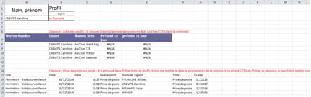

        1. Est ce que ceci est sufficant?

            S'il t'est permis de modifier le tableau du classeur "Prise de Poste" en mettant le nom de l'agent en C et la date en D, alors je te propose la formule suivante :
            =SI(NON(ESTERREUR(RECHERCHEV("Av Char CCTV";C:C;1;FAUX)));RECHERCHEV(A3;[Prise_de_poste_sur_poste.xlsx]CCTV!$C:$D;2;FAUX);"NON")

            1. Encore merci mais ça ne fonctionne pas.
              Je vois que dans votre formule il n'est mentionné nul part le nom de la personne,
              hors dans mes fichier il y a d'autres noms que celui que je cherche. Dans les 2 fichiers.
              Est ce normal?
              1. Salam Nadji.
                Dans ton fichier image que tu as joint, le nom de la personne (en l'occurrence CREVITS Caroline) est en cellule A3 et la formule fait référence à cette cellule dans le 2ème RECHERCHEV.

            2. Re,
              Lorsqu'on te demande de créer un exemple de fichier anonymisé, ce n'est pas une capture écran qu'on attend.
