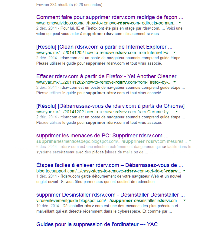

En général, je trouve toujours une solution à mes problèmes via Google vu que j'aime bien tripatouiller dans mon PC pour savoir le pourquoi du comment. Mais là, dès que je passe par Google, j'ai 3 tonnes de liens qui m'envoient vers des sites assez cheap, étrangement tous datés du 2 décembre 2014, avec du français assez peu... français. Bref : des attrapes nigauds. Un coup on me dit de télécharger SpyHunter, un coup YAC : pas du bon donc. Le seul lien correct trouvé sur un forum (anglophone si je me souviens bien) n'a pas de réponse. Mais sinon j'ai des pages et des pages de ces sites bizarres, sans solutions ! (http://i1027.photobucket.com/albums/y333/ryokounikki/2223_zpsaf1d5875.png )
Ainsi je me suis demandée si ça venait de Firefox ou de mon ordi, du coup, je suis passée par Chrome, et non, même problème.
J'ai tenté un scan AdwCleaner ? rien. Idem avec un scan Maleware Bytes et également TDSSKiller ? rien-du-tout. J'en deviens folle ! Il y a forcément un problème pour que j'ai ça du jour au lendemain... non ?
Ca fait depuis cet après-midi que j'y suis, j'ai fouillé le forum, je suis allée sur le site de Malekal, mais rien ! A croire que personne n'en a entendu parler ?
Ca m'inquiète un peu car sur les sites "cheap" que j'ai trouvé, ils disent que c'est franchement pas gentil comme malware. Bon après, vu l'intérêt des sites, je prends les informations avec une pincette, mais on n'est jamais trop prudent.
