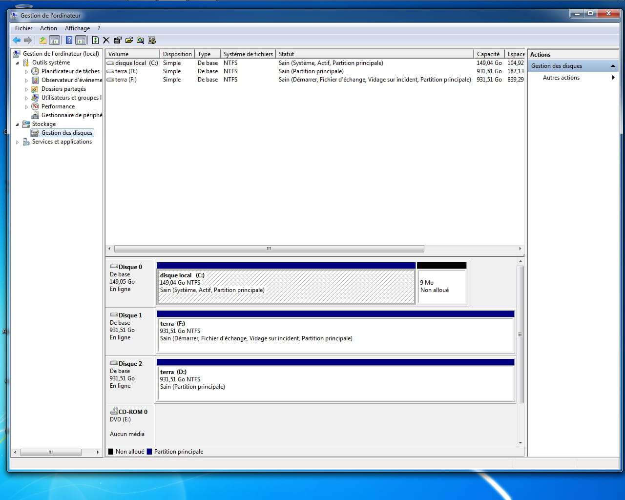

        Fait moi une capture d'écran de ton gestionnaire de disques, fenêtre ouverte en grand.

          Fait moi la photo du gestionnaire de disques.
          Va dans Démarrer, clic droit sur Ordinateur, Gérer Stockage et gestion des disques. (Ouvre la fenêtre en grand)

      4. sur cette image ces le terra F que jutilise pour windows 7 disquen1 et je veut formater le disque n0
