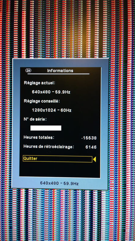

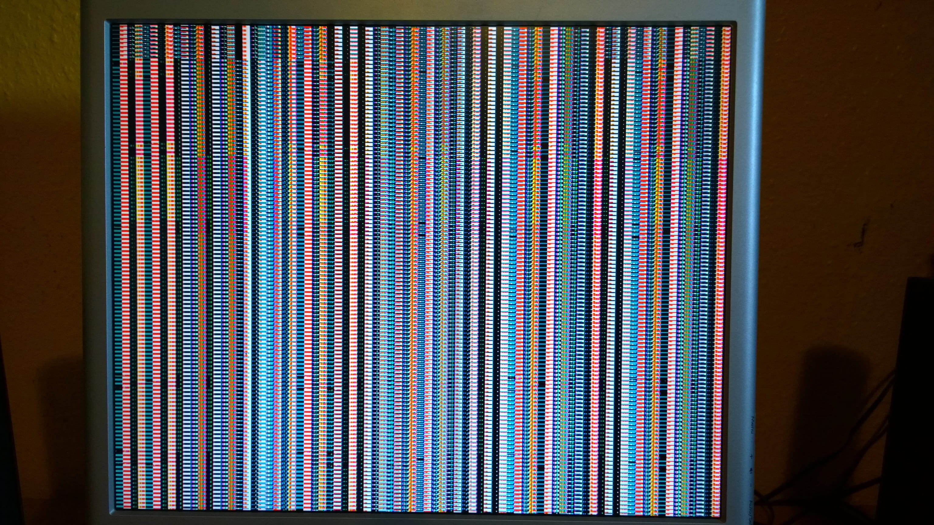

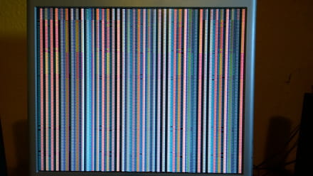

Depuis quelques temps je n'arrive plus à aller sur mon PC car l'écran est totalement illisible, on ne voit absolument rien mis à part une sorte de tissus péruvien (!?!?) (voir photo ci-dessous) qui prend tout l'écran!
Par contre, lorsque j'appuie sur le bouton du menu OSD de mon écran, ce menu s'affiche correctement mais il m'indique que le réglage n'est pas bon (réglage actuel de 640*480 - 59.9Hz au lieu de 1280*1024 - 60Hz comme réglage conseillé (voir photo ci-dessous)).
Je pense que le système marche car lorsque j'appuie sur le clavier (flèches, entrée, etc.), l'écran reste illisible mais les couleurs changent.

Au cas où ça peut aider, mon vieux PC est un ASUS sous Windows XP familial et les 2 écrans que j'ai testés sont des HP (un est le HP vs17 et l'autre le HP vs19). Par contre, je ne me rappelle plus du tout de mon processeur (je sais juste que c'est un vieux processeur Intel) ni de ma carte graphique !
