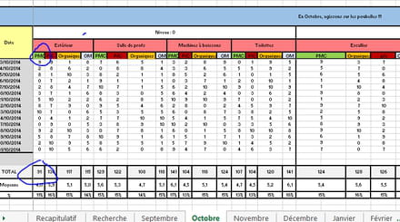

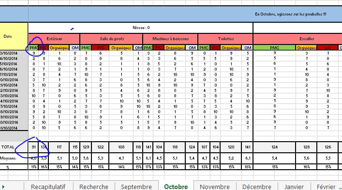

J'ai 12 feuilles dans mon classeur Excel, je viens de créer la 13eme qui sera placé en première page. Chaque feuille représente un mois.
Je voudrai donc mettre en place une première liste déroulante avec à chaque fois le Nom de mes feuilles soit : Janvier, Févier, Mars..
Chacune de mes feuille est composé du même tableau contenant deux partie à savoir l'étage 1 et 2 d'un bâtiment.
Pour chaque étage j'ai 4 type d'ordure trié !
J'aimera donc mettre en place un seconde liste déroulante en première page me permettant d'afficher le type d'ordure que je veux sélectionner !
Enfin dans un troisième cellule j'aimerai que le poids s'affiche suivant le mois et le type d'ordure sélectionné !
Je vous ajoute des explications :

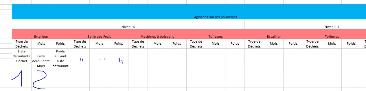

C'est ma première page, j'aimera avoir mes deux liste déroulante au dessus du et du 2 et faire en sorte que le POIDS change en fonction de la sélection..
EXEMPLE : Pour cette page d'octobre j'aimerai pouvoir en selectionnat le mois d'octobre et le déchet PMC obtenir la valeur de 31 :

Votre fichier modifié j'espère qu'il vous conviendra
https://www.cjoint.com/?3LpriUNIodK
Attention j'ai supprimé beaucoup de cellules fusionnées.
Les fusions compliquent les calcul sur les colonnes et lignes
